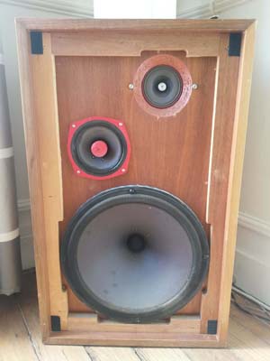

Je vous avoue que je suis un peu perdu là

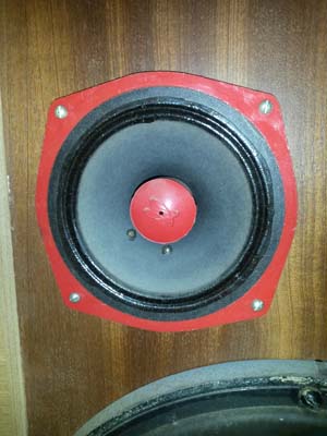

J'ai grillé un medium (grésillement sur certaines fréquences) sur une de mes Sampan 310
Visite à la maison du haut parleur: on peut le sauver mais devis de 192€ TTC (changement de membrane, de spider, de bobine) ça fait mal sachant que c'est plus ou moins la cote de l'enceinte elle même.

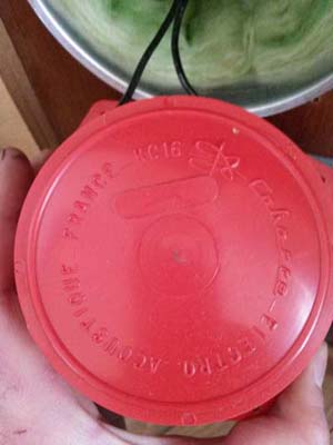

Mon problème est que c'est un KC16 et qu'il y a très peu d'infos sur ce haut parleur, la plupart des sampan semblent être équipées du 12k16, qui semble bien plus facile à trouver d'occasion qu'un KC16
Ma question est donc y a t'il une différence entre les 2, et si oui laquelle?
Puis je remplacer mon kc16 par un 12k16, est-ce compatible avec mon ébénisterie? Si oui dois-je changer les 2 ou n y aura t il pas de différence avec un kc16 d'un coté et un 12k16 de l'autre?
Merci d'avance pour votre aide
Cordialement
Antoine

Je viens juste d'entrer dans le monde CABASSE et malheureusement je ne connais pas la reponse à ta question technique. Par contre tu peux peut -etre repondre à mes interrogations ... je viens de recuperer une paire de Cabasse 310 : l'une d'elles a un probleme de boomer qui crachouille ... au demontage j'ai noté les differentes references
boomer saladier plastique 30-12 / medium KC 16/ aigu TWM 3 et le filtre comporte 2 numeros 20054 et 20261.
Mes enceintes semblent identiques aux tiennes : as tu une idée de l'année ( je penche entre 71 et 75 ) ? les differentes references relevées ne me permettent pas de me situer dans le tableau de Wikipedia ... de quel sous-type s'agit-il ? j'ai trouvé sur le net à compter de 1980 des types 310 avec sous types M 16 puis M 17 etc etc...
Est il possible de remplacer les boomers 30-12 par d'autres boomers d'une autre reference ?
Beaucoup de questions, désolé .
Merci de ton aide

Il semble effectivement que nous ayons les mêmes enceintes, exactement les mêmes références sur les HP et les filtres, quoique les saladiers de mes boomers ne soient pas en plastique mais en métal (pourtant estampillés 30-12, pas sur une étiquette mais moulé à l'arrière du HP comme sur mes KC16).
Malheureusement je ne peux pas te confirmer l'année, j'ai moi même demandé une identification sur le forum mais je n'ai eu aucune réponse:
http://www.forumcabasse.org/forum/viewt ... =56&t=8617
Pour le remplacement de tes boomers par d'autres je n'en sais rien, dans mon cas j'ai fini par trouver une paire de KC16 appairés d'occasion en très bon état, je n'en ai changé qu'un seul car à part pour les HP de grave ou il y a un vrai travaille mécanique il n'y a pas d'intérêt à changé les 2 HP medium ou aigu si l'un des 2 fonctionne parfaitement, et en plus ça m'en fait un d'avance, ce qui laisse de la marge pour les 40 prochaines années ;)
Ce dont je suis pratiquement sure c'est que j'aurais pu remplacer mon KC16 par un 12K16 sans problème (le type qui m'a vendu les KC16 m'a dit que c'étaient les mêmes HP mais que la série des KC16 était beaucoup plus rare c'est tout, si j'ai bien compris ça dépendait juste de l'approvisionnement de l'usine au moment de la fabrication des enceintes), mon côté puriste m'a fait opté pour des KC16 car j'en ai trouvé, pour infos j'ai payé la paire 160€ ce qui reste cher mais toujours moins que la réparation d'un seul HP chez LA MAISON DU HAUT-PARLEUR.
Voilà ce n'est que mon humble avis et je ne suis en aucun cas spécialiste, pour résumer si c'est comme mon histoire de KC16 avec le 12K16 je me dis que tu pourrais remplacer tes 30-12 par des 30DZ12, 30BY12 ou autres HP graves issus des différentes générations de Sampans 310 (l'ébénisterie restant la même), ce qu'il faudrait dans ton cas c'est changer les 2 par contre, et tu devrais surtout essayer de contacter cabasse directement ( http://www.cabasse.com/fr/contact/ ) ils pourront surement t'en dire plus.
