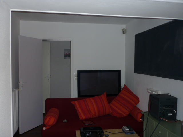

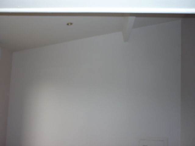

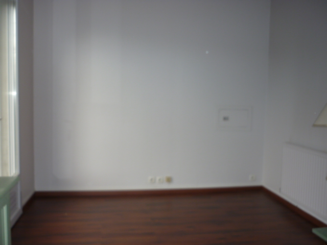

Voici quelques photos de la piece dediée 5,61 long sur 2,86 large coté ecran la piece a étè refaite il y a un an qu'entend tu par la gamme integration BowiePop

Pièce toute en longueur, c'est plutôt bien
Mais il faudra voir le tout meublé ...
Sinon des boules dans les coins (et au centre) me parait approprié, du moins pour l'arrière
Et en avant, plutôt des colonnes qui seront aidées en bas par un caisson

+1, vu la largeur, des boules + caisson seront mieux adaptées.
Vu le budget, il me semble plus raisonnable de partir sur des Eole.

L'ameublement sera minimum
Écran de projection 240x135 fixe , videoprojecteur (fixation plafond avec rallonge car poutre au milieu de la pièce ), un lecteur blu-Ray, l'ampli HC (que je n'ai pas encore), un tapis, un canapé, un rideau sur la porte fenêtre côté gauche, des plaques ecorubber au sol sous l'écran sur la partie avant sur 2,50 pour amortir le son quand j'aurai le caisson.
Je pencherais vers deux colonnes avec une centrale de même référence, concernant les surrounds je ne sais pas, oui des boules Bierman tu as sûrement raison.
