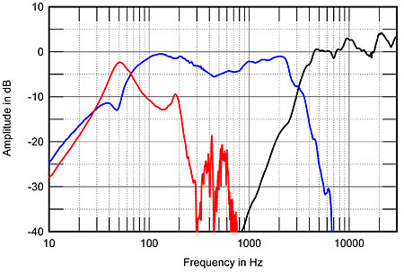

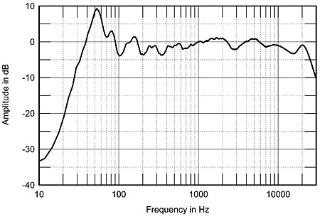

Ca ce sont les réponses en fréquence d'une Proac D28 censée descendre à 20 Hz sans plus de précisions sur l'atténuation ( http://www.stereophile.com/content/proa ... asurements )
Mesurée dans un local d'écoute par Stereophile, probablement à la position d'écoute même si ce n'est pas explicitement décrit dans l'article si j'ai bien lu :
La même enceinte en champ proche (1.3 mètre) avec le tweeter en noir, le medium en bleu et l'évent du bass reflex en rouge :
Troublant, non ?

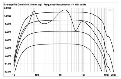

Ce qui est intéressant, c'est de compléter ce tableau par une mesure de la réponse en fréquence d'un ampli single ended 2a3 (on en trouve plein sur le web et elles ont toutes la même allure) : http://www.stereophile.com/content/wave ... asurements
On voit donc que ces amplis ne sont pas linéaires de 20 à 20000 Hz et présentent des atténuations marquées aux extrémités du spectre. Il est probable que cette compensation joue à plein avec les Proac D18 si celles-ci présentent le même type de mesure que les D28 de Stereophile.
Deux courbes assez peu conventionnelles se compensent opportunément :wink:

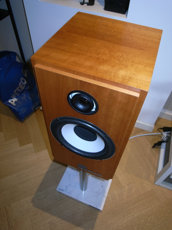

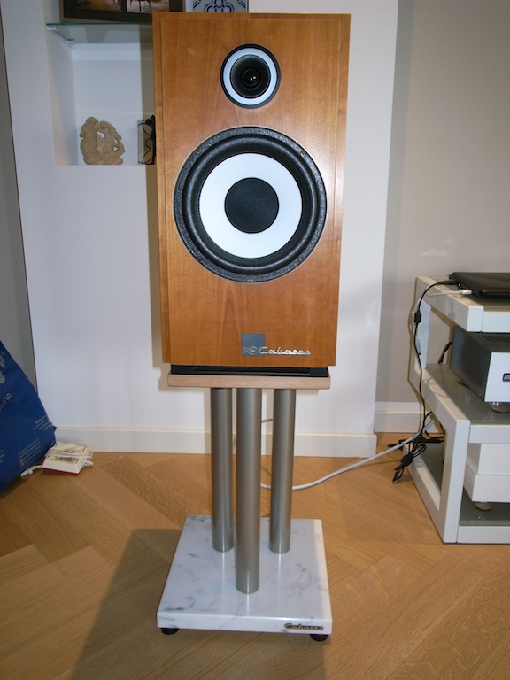

Quelque photos avec de nouveau pieds. Fait avec une basse de marbre de 3cm, des tubes d'acier de 4,2cm remplis de sable ... le tout 12kgs par pieds.
Ils sont fixe's au Goelettes et l'ensemble a un très bon rendu.
Petite touche perso, j'ai rajoute' Cabasse sur la base des pieds.
