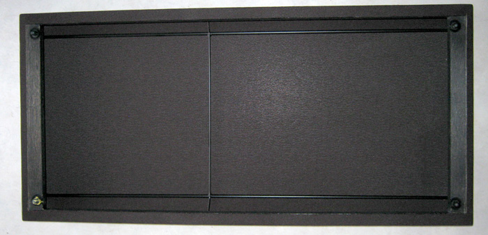

à vxl,
J'ai vu que tu avais aussi des yawl, pourrais-tu me faire une photo de l'envers du cache pour voir comment c'est fait (cadre en bois et treillis en acier ?)
cela me permettra de voir s'il est éventuellement possible d'en confectionner moi-même.

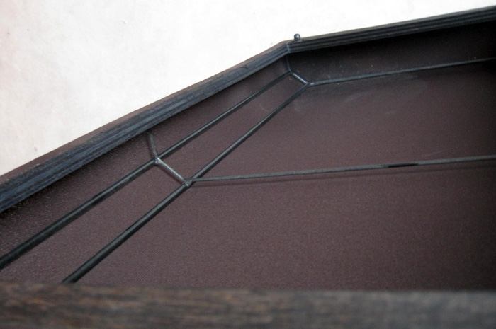

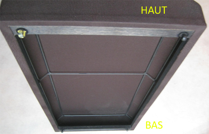

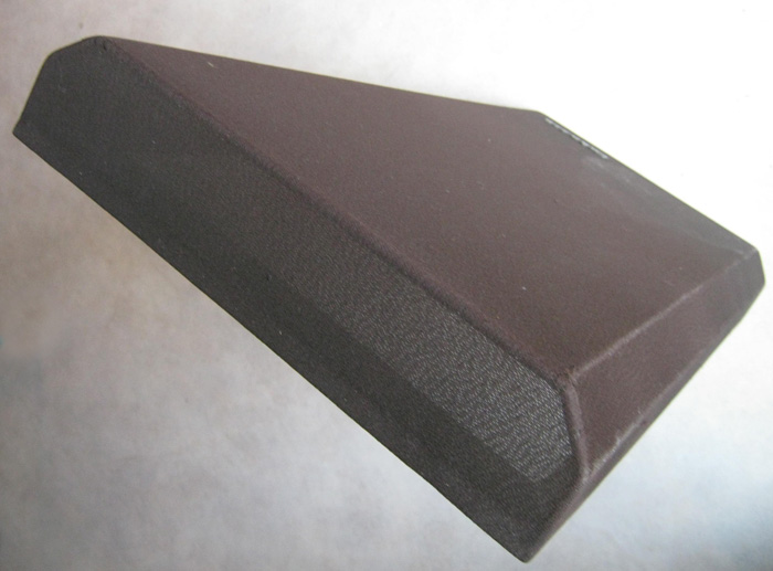

J'ai fait rapidement quelques photos des caches pour te donner une idée du montage, si besoin je peut en faire d'autres en haute définition.
Re: [CHERCHE] Caches YAWL
Merci vxl,
Tes photos sont très bien et elles montrent bien comment sont fabriqués les caches des YAWL.
Belle fabrication que je serais dans l'incapacité de reproduire à l'identique !
