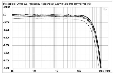

Un Cyrus 6vs :
Des amplis qui valent quelques centaines d'euros, voire quelques dizaines de centaines d'euros. Leur réponse en fréquence tient dans moins d'un demi db.

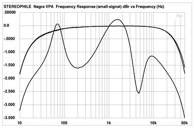

Juste pour rire, un Nagra VPA :
Sa réponse en fréquence sur charge réelle tient dans 3 db. Trois décibels représentent un doublement de la puissance électrique !
Ah, ça c'est sûr que le propriétaire entend des "trucs différents" avec une telle montagne russe. Et à mon avis il sublime les défauts de son ampli en parlant de moelleux incomparable, de fruité du bas-médium et autres fadaises ... :lol:
