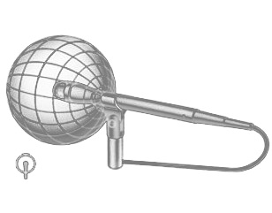

Re: Haute Fidélité en 6 canaux chez B. Neveu
Le fonctionnement d'une enceinte close à une voie peut effectivement s'apparenter à celui d'un omni à l'envers sur certains critères: absence de filtrage (LB).
Mais sur le plan du diagramme polaire, c'est assez discutable...
- image.jpg (13.07 Kio) Vu 4485 fois

Ce n'est pas très grave.

Grave, non!
Mais des dipoles bien conçus, bien placés dans un local d'écoute confèrent à la restitution de ce type d'enregistrement une ouverture et une aération déja très convainquants sur deux canaux (stéréo), tout en maintenant une excellente précision de la scène sonore. Au point de se demander si l'on n'est pas plus proche d'une configuration d'écoute à quatre canaux..

Les dipôles ne permettent pas d'atteindre le résultat attendu, parce qu'ils ont une face en phase et l'autre en opposition de phase; leur réponse dans le grave est mauvaise et on ne fait que cumuler les problèmes entre micros et enceintes quand on fait le choix du tout dipôle. La réponse axiale est une chose (est-elle si bonne que cela avec les dipôles ?) mais il faut également tenir compte de la réponse en puissance. Pour que ça fonctionne, il faudrait disposer de dipôles gigantesques et là, ça devient une enceinte encastrée dans un mur, qu'il faudrait associer à un micro de type PZM (si enceinte = micro à l'envers). Un dipôle pur a son équivalent microphonique: le bidirectionnel.
Cela dit, le diagramme polaire d'une enceinte très bien faite n'est pas si mauvais que cela et, par chance, la directivité des micros et des enceintes n'a pas besoin d'être absolument identique; la régularité est déjà un élément favorable, à condition de disposer d'une source à large bande couvrant tout le spectre audio. On peut s'en sortir de manière satisfaisante.
Le choix de l'omni et de l'enceinte close (voire accordée) n'est pas le fait du hasard. Ce sont ceux qui procureront la réponse "cumulée" la plus complète et la plus régulière du moment, quand les éléments sont choisis et réalisés avec soin: micros très petits (B&K 4007 avec capsule de 12mm, Earthworks...) et enceintes linéaires dans l'axe, sans oublier la directivité qui doit être parfaitement régulière et contrôlée. Faute de pouvoir réaliser des enceintes réellement omni sur toute la bande, on choisira des systèmes, certes plus directifs dans le haut du spectre, mais bien maîtrisés (sans changements brutaux de directivité) et cohérents par rapport à l'idée que l'on se fait du fonctionnement du micro. On écoutera ces enceintes à la distance dite critique ou on les orientera de façon appropriée pour que la somme direct + rayonnement soit linéaire dans la zone où se trouve l'auditeur. Dans tous les cas, la pièce doit être "naturellement" excellente.
La Live Music est le juge de paix. Si vous pouvez essayer, vous aurez la réponse.
Les gens de chez Cabasse ont déjà eu pas loin de 70 ans pour réfléchir à ces questions; soyez assuré qu'ils ont tout essayé !
Le dipôle est le contraire de l'omni. Le micro bidirectionnel (diagramme en 8 ) est utilisé, conjointement à l'omni, pour réaliser toutes les variantes de microphones cardioïdes. Pour cela, on mixe les deux techniques dans des proportions plus ou moins grandes. Les cardio sont malheureusement peu fiables dans le grave; on ne les utilise jamais pour la mesure.
