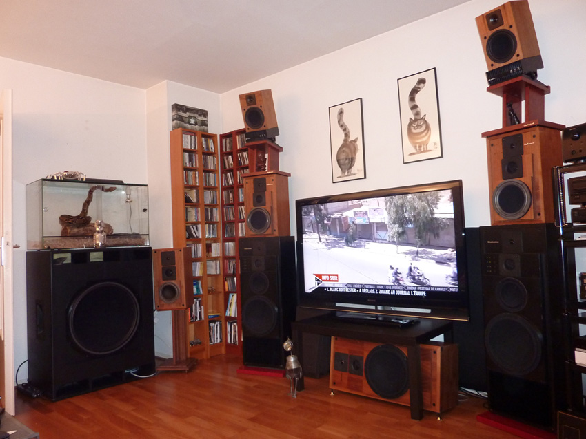

Re: mes galion VII sont parties...
question hauteur,lui il bas le record :shock:
faut un escabeau pour l'écoute :-D
niveau grave,il doit être plus sourd que moi... :wink:
le reptile sur le gros caisson il doit "vibrer" :::terroir

Une bien belle installation disposée d'une bien drole de maniere, c'est assez bizarre de disposer autant d'enceintes de cette reputation dans un si petit local et si proches les unes des autres .
maxlife81 a écrit :Une bien belle installation disposée d'une bien drole de maniere, c'est assez bizarre de disposer autant d'enceintes de cette reputation dans un si petit local et si proches les unes des autres .
Moi je veux bien lui prendre une aire de corvette et le caisson saturn pour lui faire de la place!
Ce sont des Corvette M1 équipées du DOM3. La M2 est meilleure.
Philippe MULLER a écrit :Ce sont des Corvette M1 équipées du DOM3. La M2 est meilleure.
Là je suis bluffé! Comment avez vous vu la différence ?
