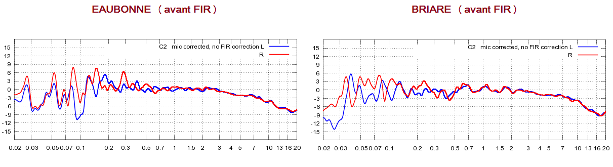

Je vais essayer d'y aller pas à pas. Commençons par vous montrer les réponses en fréquence des deux enceintes D et G avant la DRC par filtrage FIR (Digital Room Correction), pour les deux studios. Cette comparaison est incroyablement signifiante ; c'est un cas d'école !
comparaison eaubonne briare sans FIR.png (50.8 Kio) Vu 5167 fois
D'après vous, que constate t-on et que peut-on en déduire ? :wink:

je me lance
seul le registre des graves est modifié, des dimension de pièce très différentes, plus grand volume a Briare :roll: :roll: :roll:
par contre les courbes se chevauche plus, meilleure symétrie de la pièce a Briare ???
hâte d'avoir la (bonne) réponse :-D

En fait, on a là une illustration du comportement modal des locaux en fonction de leurs dimensions. On voit bien que la réponse en fréquence dans le grave d'enceintes identiques, dépend intimement du local dans lequel elles sont installées (et par extension, dépend également de leur emplacement et de la position d'écoute de l'auditeur dans les-dits locaux).
A Eaubonne, dans un local parallélépipédique d'environ 20m² de surface pour une cinquantaine de mètres cube, on se retrouve avec des modes propres très marqués et très espacés (par ex. 35 et 100 Hz). On remarque également que les enceintes D et g excitent quasiment les mêmes modes du local. Enfin, ces modes propres marqués montent haut en fréquence.
A Briare, c'est tout l'inverse. Les enceintes D et G excitent une grande quantité de modes propres, différents selon les enceintes. Ils ne se cumulent pas entre D et G. Enfin, les modes marqués montent moins haut en fréquence.
A Eaubonne, il fallait utiliser DRC pour corriger le grave afin de linéariser du mieux possible la réponse en fréquence dans le grave. A Briare, la réponse en fréquence dans le grave est bonne sans correction.
Cela est du aux dimensions et à la gémométrie respectives des deux locaux. A Briare, la pièce fait environ 30 m² pour une hauteur sous plafond en pente qui varie entre 3 et 5 mètres ; cela donne un volume de plus de 130 mètres cube. Il n'y a aucun murs parrallèles. Les modes ne se cumulent pas et la réponse en fréquence se linéarise d'elle même.

Effectivement à Eaubonne, le problème à 100 Hz me parait plutôt compliqué à gérer proprement.
Je suis étonné de la chute à partir de 10.000 Hertz, c'est la pièce ou les enceintes qui sont responsables de cette limite plutôt basse?
Il doit effectivement être content de cette nouvelle acoustique à Briare, plus équilibrée!

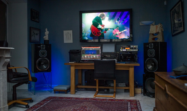

Studio à Eaubonne en Février 2013. Le caisson Velodyne DD12 a ensuite été supprimé.

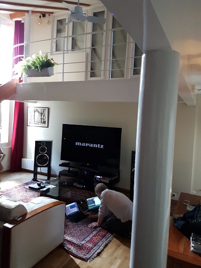

Studio à Briare en Juin 2017. Jean Luc Ohl est en plein réglages.
Re: Nouvelle installation d'Igor Kirkwood
Contre toute attente en regardant les deux photos, ces deux pièces ont reçues un traitement acoustique.
Le studio de Eaubonne a reçu sur l'ensemble des murs de couleur bleue, une couche d'un matériau absorbant dénommé Sempaphon/Sempatap de 13 mm d'épaisseur, sur lequel est tendu un molleton de couleur bleue.
Le studio de Briare bénéficie de l'apprentissage réalisé sur celui de Eaubonne. Presque toutes les surfaces reçoivent des couches de laine de roche d'épaisseurs variables (1 cm, 5 cm ou 10 cm selon les surfaces) sur les quelles est apposé un molleton de couleur blanc cassé. Le volume du local (>130 mètres cubes) fait que le volume d’amortissant posé est conséquent. Quelques surfaces sont non traitées et restent réfléchissantes. D'autre part, les baies vitrées sont occultées par des rideaux rouges épais, mais épais, mais alors vraiment épais, lors des écoutes. Leur efficacité, en particulier pour celui occultant la baie vitrée derrière la position d'écoute, est saisissante.

BowiePop a écrit :Effectivement à Eaubonne, le problème à 100 Hz me parait plutôt compliqué à gérer proprement.
Le problème était résolu par DRC et pas mal de cogitations de la part de Jean Luc Ohl.
BowiePop a écrit :Je suis étonné de la chute à partir de 10.000 Hertz, c'est la pièce ou les enceintes qui sont responsables de cette limite plutôt basse?
Ce n'est pas moi qui ai procédé aux mesures ; je n'ai donc pas de réponse certaine sur le sujet. Le micro est calibré cela va de soit. Peut-être est-ce dû au caractère absorbant des deux locaux et au fait que cette mesure est effectuée à la position d'écoute (env. 3 m). A Eaubonne, cela était corrigé par DRC et le manque d'aigu ne se faisait pas sentir. A Briare, la correction par DRC n'est pas encore mise en œuvre et on entend cette atténuation dans les aigus.
