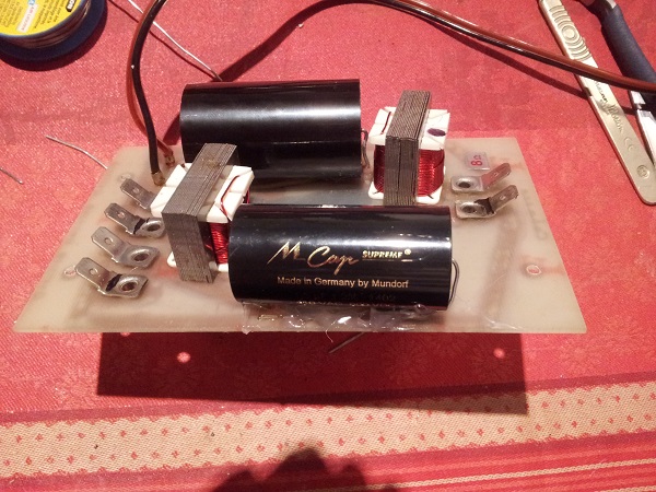

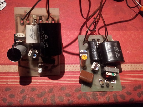

Voilà le filtre des Sampan 310 avant modification:
et voici le filtre après modif:

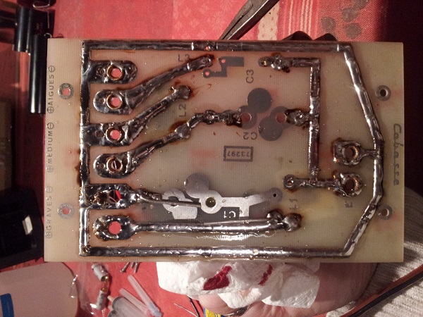

l'étamage

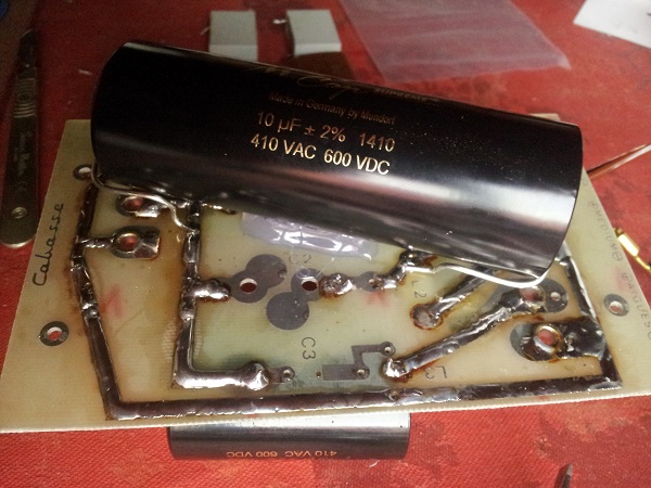

et la face arrière avec le condo de 10 µF Mundorf qui prend de la place (attention que les pattes de fassent pas court-circuit avec les pistes du circuit imprimé):

Et voici la face avant du filtre des 310:

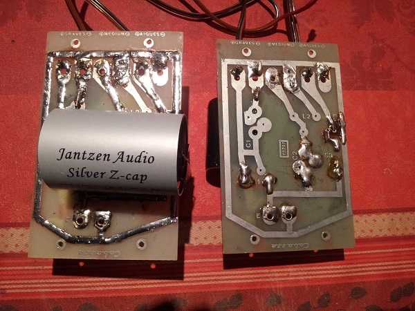

et le filtre des Sloop modifié de même (après/avant):
et la face arrière (le Jantzen Audio de 10 µF, même si il est moins gros que le Mundorf, prend tout de même une bonne place):
