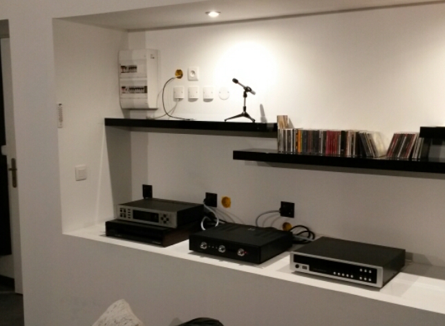

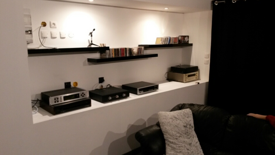

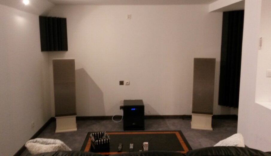

Bonjour a tous ... voila apres quelques semaines de dur travaux l endroit ou les galions seront definitivement posees...
La piece est certe plus petite mais nettement moins reverberante et surtout dedie qu a la musique... Quelques petits soucis encore sont a regler niveau acoustique mais avec un peu de perseverance je pense que j y mettrai un terme

j'avais aussi placé dans un premier temps mon caisson au milieu entre les deux enceintes,
mais après différent test c'est prés d'une enceinte que cela fonctionne le mieux, mais c'est un thor2...

J'adore la niche à éléments. :amour:
Tu as de la marge de progression avec ces murs vides. :wink:

oui j'aime beaucoup aussi moi ! :-D
Tu as pris des matériaux particuliers en doublage pour l'acoustique de la pièce ?

Oui j ai essaye de le passe cote droite... mais ca cree une bosse dans le 30hz a cause trzs certainement de l effet resonnance du sas d entree. Actuellement le caisson repond pas trop mal sur la courbe... Me reste a voir la bosse que la galion de droite me fait aussi a 100hz... Oui zely j ai de la marge pour traiter du coup lol mais c vrai que j y vais doucement car novice a ce sujet d acoustique... peur de faire trop ou mal... j ai demande un coup de main a falbala qui devrait prochainement passe me donner son avis

C est du placo acoustique mais aucun impact a l interieur... ca coupe bien pour l exterieur oui..
Un collegue du forum m avait conseille des plaques dont j ai oublie le nom mais trop couteux au final ... donc le traitement acoustique se fera tres certainement avec les fameuses mousses melamines... et au faite as tu recupere l ambrose ?

Bein en faite j ai fait des cloisons en 100 avec systeme placo optima .. j ai mis 3 hauteur de fourrure derriere le placo pour eviter toute vibration et j ai augmenter donc par 3 le nombre de cavalier qui maintienne le placo pour eviter les vibrations... tout les cavalier sont siliconer pour eviter les bruits de ferrailles ... la laine est de la laine de roche acoustique et le mur derriere les galions qui me separe d une chambre est en 120 et en double peau acoustique de chaque cote ... j ai aussi mis une porte acoustique ... je sais pas si ca se voit mais j ai tente l experience de casser l angle en haut a gauche a 45 degres avec du placo pour voir si ca avait un effet ... je confirme donc qu a la mesure au niveau du grave que l effet onde stationnaire est nettement diminuer en cassant l angle... c etait une experience a tenter et je regrette de ne pas l avoir fait partout... enfin les angles devant et derriere a droite sont bourre de 60cm de laine et leffet s en ressens nettement quand on passe d une piece a l autre.... le grave est bien attenue ... j aurai certainement dut ecouter un des collegues qui m avait conseiller de mettre des plaques de farmacell a la place du placo acoustique mais le budget ne le permettait pas ...

Hey bein non je pense pas ... je ne passe pas par pc mais par un analyseur behringer qui j espere ne s eloigne pas trop de la realite...
J ai essaye en passant par le pc avec un logiciel telecharge mais les reponses semblaient etranges ... je ne devais pas le faire comme il faut...

Salut pat... les pieds sont 27cm de hauteur... je n ai pas mis de pointes en plus... mais contrairement a ce qui se lis sur la mise en place des galions notamment sur leur positionnement en hauteur , j ai constate que selon la piece elles ne demandent pas forcement d etre montees .. dans cette nouvelle piece j ai gagne en lisibilite et articulation mais dans l autre piece qui etait plus clair les galions sur pieds rendaient le son trop agressif... en tout cas cela a ete mon impression... je ne te donne que mon avis , a mon avis essai avant d en acquerir ou d en faire
