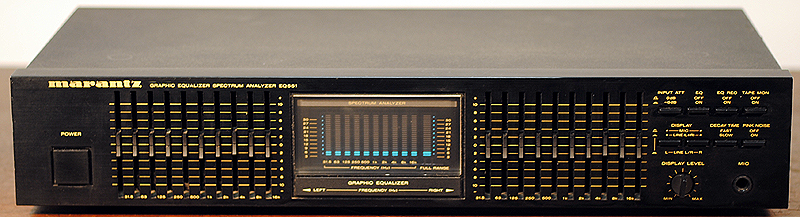

C'est un égaliseur "classique" que je possède. Je voudrais essayer de corriger "en gros" la présence de bosse; et je sais qu'il y en a.

En fait, la différence ne tiens pas au fait que ton eq travailles en analogique ou en numérique, mais plutôt de sa nature: graphique ou paramétrique.
Ca sera moins précis avec un égaliseur graphique car tu es limité aux bandes prédéfinies par ton eq, et que tu ne peux influencer que le gain du filtre, pas les autres paramètres (tel que la bande passante, fréquence centrale, de coupure).
Ce manque de précision t'obligera ensuite à remesurer après chaque modif pour s'assurer de la validité des changements apportées, puisque tu ne peux pas prévoir leurs effets exactes sur le signal avec le logiciel (enfin tu peux certainement mais pas avec le mode automatique).
Cela dit, je pense que qu'on peut en effet tirer un réel bénéfice pour un effort minimal en s'attelant à ne corriger que les défaut les plus grossier via un eq graphique.
De quel type est ton eq ("classique" ne compte pas )?

Graphique
C'est un Marantz EQ551 :
Re: Ambroise09 - Egea III, Stello AI500 & musique dématérial
ça c'est du vintage

En effet, c'est même marqué dessus!zely30 a écrit :Graphique

Je m'en rappel de cet appareil !
Précise, s'il te plaît ?Laurent77 a écrit :Je m'en rappel de cet appareil !
