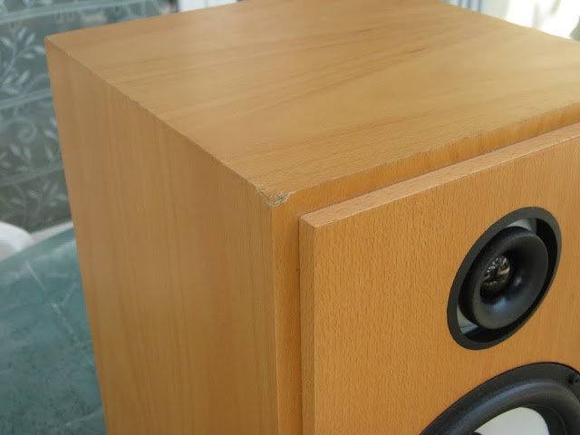

J'ai reçu ma nouvelle enceinte centrale; une Goelette 500.
Il aurait pu s'agir d'une bonne nouvelle, mais je suis un peu amer.
En effet, j'ai acheté cette enceinte par correspondance, et malgré des explications verbales, écrites, et illustrations (liens du forum avec photos) ... sur le comment expédier un objet à distance, je pensais que mon vendeur avait compris la méthode. Surtout, qu'il m'avait avoué avoir déjà expédié une enceinte, et qu'elle était arrivé avec dégâts.
Un extrait de mes recommandations : "emballage renforcé, beaucoup plus grand que l'enceinte, et enceinte calée au centre du colis - un double colis serait une sécurité" ... "pour le colis, un double carton épais, avec l'enceinte "momifiée" dans 10cm de papier bulle devrait prévenir de tout risque.
N'hésitez pas à "charger" le colis en taille et en protection, le tarif pour l'expédition restera le même jusqu'à 30 kgs".
Donc un bon exemple de ce qu'il ne faut pas faire :

Mince, c'était quand même pas une colonne à emballer ...

oh merde
j'avais eu le même problèmes avec mes Caprera lors de mon déménagement.
Re: Présentation Zely30
Même problème avec une paire de duetto magellan... Le proprio les à repris et à fait marcher l assurance... vraiment désolé pour toi

Aie !
La meme avec des egea MC qui me sont arrivees abîmé.
Le gens ne se rendent pas compte du poid et comment les transporteurs les jettent dans les camions ...
