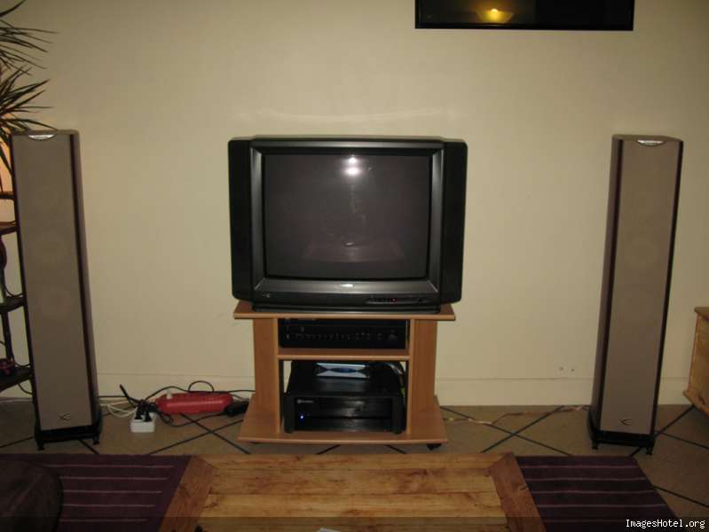

Oui, c'est vrai qu'il manque des photos. C'est un peu comme un fromage sans odeur, ca n'a pas de sens. Donc voilà:
Bon, j'en avais fait d'autres. Des photos de l'intérieur du media center, mais une petite erreur de manipulation et pouf plus de photos... Donc avant d'en refaire, il faudra attendre le mois prochain, quand je changerai le ventilateur de l'alimentation.

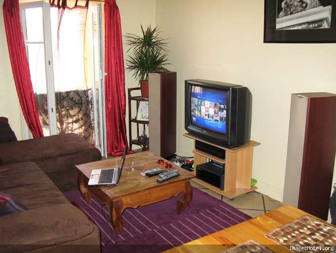

Sinon, tu as mis un mot sur ce que je cherchai pour définir mon installe. Je suis bien en monitoring. Comme dans un studio d'enregistrement. Tout est direct. Mais je suis quand même curieux de découvrir mon système dans un endroit plus vaste. Genre chez des parents ou bien quand on aura déménagé ma femme et moi. Pour ce qui est des doubles 17, là aussi tu as complètement raison, vu la configuration pour le moment, l'ajout d'un caisson est complètement inutile étant donné que je suis bien trop près des enceintes. En tout cas, je sais que ce sera à prévoir dans un futur plus ou moins proche. Du moins quand la configuration des lieux et le son sortant s'en fera sentir. A ce moment là, je te demanderai conseil. Mais on restera en Cabasse of cruse.
Sur la photo que j'ai jointe, tu remarqueras que j'ai un vieux Toshiba (je parle de la télé, pas du joueur de foot) en 4/3. On me l'avait donné y'a un moment déjà. C'est toujours un écran fidèle et sympa équipé d'une entrée s-vidéo de série. Mais je ne sais pas pourquoi, ces derniers temps, j'ai envie qu'il tombe en panne, genre une panne d'étages (zou! par la fenêtre), parce que j'ai bien envie de m'offrir un petit Samsung Full-HD en 100 Hzt. Depuis que je l'ai vu... Je l'ai glissé dans la liste de cadeau de mariage (Faut bien que ca serve à quelque chose ces fêtes là!)

aliochatte a écrit :De plus y'a pas mal d'orages à Nice, tu le sais bien, et je ne suis pas toujours à la maison à temps pour débrancher la prise de jus. J'ai pas envie un jour de rentrer chez moi et de devoir pleurer de trop de négligence...
Sur la photo le truc rouge, c'est un extincteur ? :-D

Nan! C'est un double baton de dynamite pour rajouter des graves... :roll:

remarque... maintenant que tu le dis, c'est vrai qu'on dirait un exctinteur :-D

Bon, ben voila, on y voit mieux.
Bravo pour ton mariage, en passant !
Dans ta configuration, il n'y a pas grand chose de plus à faire.
Tu dois avoir une piece assez claire, et pas forcément super amortie ? (quand tu tapes-tapes-tapes dans tes mains, y'a de l'echo ?)
Idéalement (je dis bien idéalement), il faudrait respecter le ratio 1/1,5, c.a.d. que si l'ecart entre enceintes est de 1, l'ecart enceintes auditeur serait de 1.5. Mais avec un cathodique, pas évident.
Idéalement toujours, afin d'avoir une image stéréo ou un semblant, avancer les enceintes de maniére à ce qu'elles débordent de ~10cm en avant du meuble tv.
Faire des écoutes avec ou sans cache. Sauf si tu as des enfants ou des chats. Ou des enfants chats.
En fait, je soupçonne ta piece d'etre un supermarché à ondes stationaires, pas forcément reparties uniformement. Quand tu mets un disque avec de l'infra et que tu te ballades dans ta piece, y a-t'il des zones avec un grave concentré (et d'autres ou il est absent) ?
Enfin, si tu veux pinailler, tu peux acheter des plaques genre marbre, granit, ou autre, pour faire un joli support pour les Java, qui les decouplera et les mettra en valeur.

Paradoxallement, je n'ai pas de zone où les infra basses sont plus présentes qu'ailleurs. Avant d'avoir les cabasses c'était le cas, je m'attendais à en avoir, mais non pas du tout.
J'ai essayé de respecter le ratio du mieux que j'ai pu, j'ai fait un triangle isocèle d'écoute (comme c'était marqué dans le mode d'emploi cabasse). Ensuite mon vieux cathodique commence à avoir des tâches de décoloration depuis un moment et par intermittence. Ensuite, pour ce qui est du Samsung en gros, je suis d'accord avec toi. La résolution est trop importante pour se matter des Divx au format légo. Cela dit, ce n'est pas pour les Divx que je regarde mais plus pour la fonctionnalité du système en général. Y'a aussi des jeux... La configue du media center est largement suffisante pour remplacer une.. 3DO par exemple :mrgreen: ou simplement une playstation 2. La résolution du cathodique est tellement faible qu'aucun jeu ne veut se lancer dessus. De plus avec la freebox HD et les supports venir... Et pis bon, si faut que je trouve une raison à tout ce que j'achète aussi... En deux mots: si on m'engueulle à chaque fois que je fais une connerie, ben j'ai plus qu'à m'arrêté de faire des conneries! :mrgreen: (non mé)
C'est vrai que quand je tape-tape-tape dans mes mains il y a un petit echo (assez vraiment beaucoup léger) dans la pièce, mais le gros canapé d'angle (c'est pour ca que je l'ai joint dans la photo) à tendance à étouffer la résonnance.
