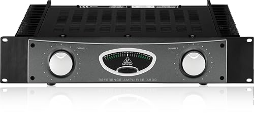

Après trop de déconvenues de maintenance avec mes vieux nad (pourtant j'aimais leur son ), je m'oriente maintenant pour les blocs de puissance vers les fameux petits behringer a500 : 200 e pour un ampli stéréo avec une alimentation donnée pour une conso maxi de 660 watts, tout de suite ça donne envie...
J'en ai déjà commandé un, je viens de le recevoir et de le brancher (facile : c'est un ampli de monitoring, mais avec des rca).
Déjà, je craignais une fabrication cheap, mais en fait non, l'ampli est assez petit (plus menu qu'un ampli de salon classique), très dense, lourd, donnant l'impression d'être très robuste. Les prises font solides aussi, pas d'impression de toc. Les potentiomètres en façade inspirent déjà moins confiance, mais en même temps, c'est un bloc de puissance, on n''est pas supposé les manipuler souvent.
J'obtiens un niveau sonore moyen correct sans même que les diodes du watt-mètre ne s'activent. Donc, la réserve est plus que nécessaire ! L'ampli chauffe aussi très peu par rapport au nad 3300 qui était un vrai chauffage d'appoint. Appréciable, surtout aujourd'hui !
A l'oreille, le son est puissant, avec un grave mieux rempli et solide que le Nad. Le son est moins suave, moins chantant, mais aussi plus neutre, plus carré, moins typé. Ca sonne puissant, très propre, pas du tout ridicule sur des Majorca, au contraire, il les drive bien proprement, sans paraître faire d'effort. Bref, une bonne petite bête, costaude universelle à la première écoute ! Neutre et puissant, c'est comme ça que je le définirais à la première écoute.
Je l'ai branché en rca et le bourdonnement parfois reproché à ce branchement sur cet ampli est pour ainsi dire inaudible à plus d'un mètre de l'enceinte chez moi, même en poussant un peu le niveau. Il est bien moindre que par exemple que celui des blocs nad 2100 bridgé en mono ou du nad 2700. A moins d'aimer écouter le silence ou de driver des monstres de rendements, rien de gênant à mon avis...
On va prochainement lui commander deux petits frères pour la centrale et les arrières...

Excellent choix ! Je confirme en tout point , moi, qui les utilise maintenant depuis le moi de novembre. L'association avec les AM1000 ne pose aucun problème pour ceux qui souhaiteraient faire de la bi amplification active (voir +...). Dans mon cas, les A500 sont branchés en XLR directement en sortie de la carte son et drivent les HP aigus et haut-médium du TC21.
Bref, ces amplis sont de vraies bombes qui méritent d'être connues!

Cela dit, j'ai localisé un souci avec la prise rca. Il y a un léger ressenti de distorsion sur certains aigues de certains enregistrements (par exemple la voix de la chanteuse sur la chanson "all time high" de la bo de "Dangereusement vôtre").
La solution qu'on trouve sur internet : pousser les potentiomètres à fond. Inconvénient, le bourdonnement devient alors vraiment fort. Solution qu'on voit alors souvent sur internet pour cet ampli : passer par la liaison xlr qui n'a aucun souci de ronflette. Bref, ce weekend, je vais être bon pour me chercher des adaptateurs rca/xlr... Les connections rca sont clairement secondaires sur cet ampli à vocation pro et ont apparemment été un peu bâclées...

Je confirme le souci de distorsion très audible que j'ai. Test redoutable : le "Prophecy theme" de Brian Eno sur le vieux cd de la bande original de Dune : avec les potentiomètres de l'ampli à environ 2/3, mon niveau d'écoute habituel, il y a de la friture très audible qui s'invite nettement sur certains passages de synthés aigus. Avec les potards à fond, plus aucune trace de distorsion ! Mais comme indiqué dans mon message précédent, avec ce réglage maxi, grosse remontée du bourdonnement, qui devient très audible même à 3 mètres des enceintes.
On attend l'arrivée des câbles RCA/XLR pour voir si cela résout bien le souci...

Manolito, tiens nous au courant de l'amélioration (ou non) en passant par les câbles xlr.
Je suis très intrigué par ces amplis Behringer a-500, notamment pour ma Baltic Evo en centrale car mon ampli HC Denon 33-10 est un peu léger pour alimenter 5 enceintes (2 i02, 2 iO et une Baltic Evo).

Oui pour le A500 : 375 W RMS (600W en pointe) sous une charge de 8 ohm en mode bridgé. Il ne devrait pas y avoir photo!pleume a écrit :Manolito, tiens nous au courant de l'amélioration (ou non) en passant par les câbles xlr.

Je viens de recevoir mes RCA/XLR : tout est rentré dans l'ordre, plus aucun bourdonnement avec les potentiomètres à fond, ce qui permet de faire disparaître complètement la distorsion. Nickel !
Bon, les potentiomètres et les prises rca ne servent à rien, ce qui ne fait pas très pro à mon sens, mais une fois qu'on a compris ça, le résultat est nickel. Le résultat est d'ailleurs bien meilleur avec les câbles rca/XLR (je crois qu'ils passent par un autre circuit que ceux des prises rca, ce qui expliquerait l'absence de bourdonnement). Quelques jours d'écoute pour confirmation de la bonne impression, et j'en commande un des deux autres...
Effectivement, cela m'a l'air une très bonne option pour renforcer l'amplification de vos home cinémas si vos intégrés ont des sorties préampli...
Et encore une fois, à 200 e, le risque est raisonnable...
