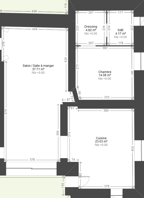

Merci Philippe pour ces informations précieuse. Étant encore en phase travaux pour ma salle, je me permet de demander quelques conseils supplémentaires.
La pièce fait environ 38m², tout en longueur.
Voici le plan:
Le home cinéma sera au fond de la pièce dans le sens de la largeur (les enceintes avant et central sont dessinées).
Le mur derrière le canapé est en pierre, sur la droite, je met une isolation de 16cm devant un mur en pierre.
Derrière les enceintes, j'ai remonté un mur en parpaing de 20cms, avec éventuellement une plaque de BA13 et la hauteur sous plafond sera de 2.30m.
Voici mes questions:
Y a t'il une distance minimum à respecter entre les enceintes frontales? Pour le moment je n'ai qu'environ 2m entre les catalanes mais l'écart peu augmenter jusqu'à environ 4m.
Apparemment, le placo standard (BA13) n'est pas top au niveau acoustique, est ce qu'en augmentant l'épaisseur de la plaque ou mettant des plaques phonique, çà pourrait améliorer l'effet.
Une cloison briques m'enchante moyen car je ne maitrise pas assez le plâtre...
Re: Mon instal Sytemofbesac
je pense qu’une disposition des enceintes principale dans la largeur de 4.49 m serait préférable . voir indispensable .
yanto
Messages : 1065
Localisation : 64
Message par yanto »
Les principales sont les Catalane ?
pfff désolé pas bien lu . je partage l'avis , avec des catalane tu vas te sentir à l'étroit
entièrement d'accord avec ascalg62 et yanto.
les Catalane ont besoin d'espace pour qu'elles puissent s'exprimer.
Je profite de ce post pour inviter les uns et les autres à préciser les critères sur lesquels ils se basent pour dire que telle enceinte a besoin d'espace ou, ce que l'on voit assez souvent, de courant pour "s'exprimer".
Signaler une nécessité est une chose mais si le newbie ne comprend pas pourquoi il ne sera pas très avancé.
