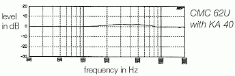

Exactement, j'avais même fait le calcul: à peu de chose près le même ! Il faut savoir que le volume de charge du TC21 de Pacific 600 représente presque un cinquième du volume de l'enceinte. Cependant la forme de la charge est parallelipédique vs. Sphérique
Re: Pacific 600 evo - quadri amplification active proSOA

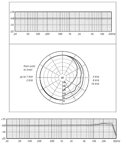

La forme compte aussi car elle modifie le profil de la courbe. Se limiter au volume est insuffisant.
Voici un exemple: A l'origine, ce micro Schoeps, le mk2, est parfaitement linéaire dans l'axe, vraiment très plat (courbe du haut). Avec la boule KA40 (courbe du bas), sa forme est modifiée et l'on voit que le niveau du médium augmente. Si Schoeps avait placé un cube à la place de sa petite sphère, le courbe aurait été différente encore. La forme et les dimensions de l'enceinte, ainsi que la position des HP sur le baffle jouent beaucoup.
Augmenter la taille de la boule modifie l'accentuation du médium.
Dites-vous bien que si des ingénieurs très compétents et outillés, connaissant leur haut-parleur mieux que tout le monde parce qu'ils en sont les inventeurs, ne parviennent pas au résultat espéré, il est présomptueux de croire qu'un amateur y arrivera à son tour. A la fin, ils ont modifié le composant en profondeur.
Cette Pacific, vous l'avez entendue fonctionner de façon intéressante; commencez par retrouver ce résultat puis entamez vos explorations; ne changez pas tout en même temps. Tant que vous n'obtiendrez pas les performances d'origine, vous risquez de prendre la mauvaise direction.
