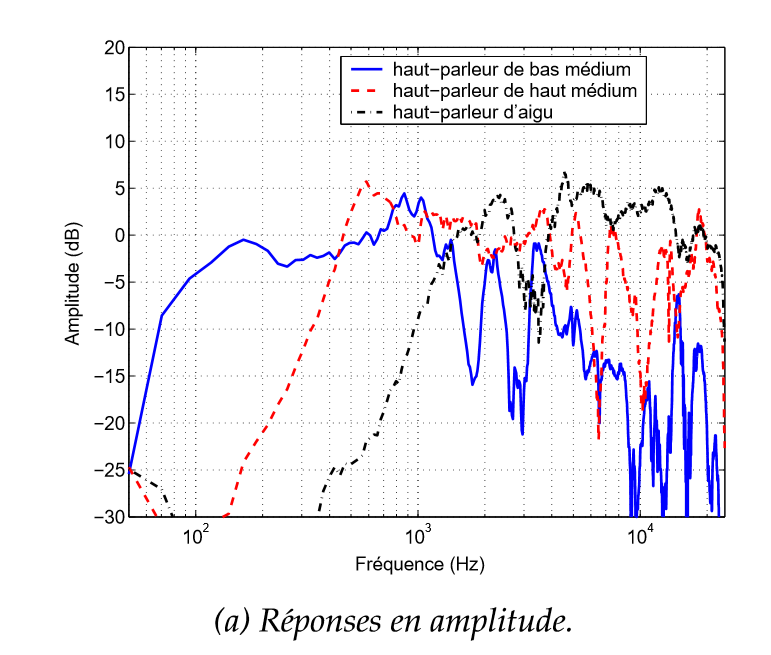

Je serai tenté de croire la description que fait JC Tornior du filtrage du TC21. Celle-ci correspond assez bien à ce que l'on sait du TC22. H. Schaiek a publié dans sa thèse (p.56) une mesure particulièrement éclairante (car réalisée avec des moyens sérieux) de la réponse en amplitude de cette deuxième génération de triaxial.
RF TC22.PNG (83.69 Kio) Vu 2551 fois
L'intérêt majeur de cette mesure est de montrer la bande de fréquences couverte par chaque transducteur. On observe que chaque voie est filtrée à l'aide d'un passe haut dont les fréquences de coupure se situent vers 100Hz pour le bas médium, 600Hz pour le haut médium et 2000Hz pour l'aigu. En revanche, aucun filtre passe bas ne semble employé. Chaque voie parait donc s’éteindre " naturellement ". Cette caractéristique fait écrire à l'auteur que les trois HP employés ont un " comportement passe bande ", autrement dit que dans certains secteurs de la bande passante (500-1000Hz et 3-5KHz notamment), au moins deux HP diffusent les mêmes fréquences à des niveaux très proches.
L'approche de H. Schaiek est fondamentalement technicienne. Dans cette approche, l'écoute n'a pas de place, seule la correspondance de l'enceinte avec un modèle théorique optimal compte. Celle-ci lui fait conclure que le filtrage du TC22 mérite d'être amélioré. La plupart des contributeurs de ce forum savent déjà que ce travail d'optimisation a permis la mise au point du filtrage actif de la Sphère et de l'Océan.

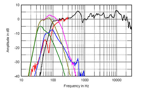

Il est intéressant de mettre approximativement en perspective les courbes individuelles des trois transducteurs avec une mesure du TC22 où les liaisons entre voies sont masquées. Voici celle qu'a publiée Stereophile :
RF Baltic.PNG (125.16 Kio) Vu 2539 fois
(Les courbes de coleur jaune, verte, rose et bleu correspondent à la réponse du caisson Thor coupé à plusieurs fréquences. Si j'ai bien compris, la courbe en rouge simule en creux l'action de l'évent).
https://www.stereophile.com/content/cab ... asurements
La régularité de la courbe d'amplitude n'a visiblement pas été non plus la priorité du labo lors de la mise au point du hp. Peut-être a-t-il accepté des compromis sur certains aspects pour en favoriser d'autres, liés au baflage, au montage des hp et ou à leur rayonnement... ? Il serait intéressant de comprendre les raisons qui ont motivé ces choix.
