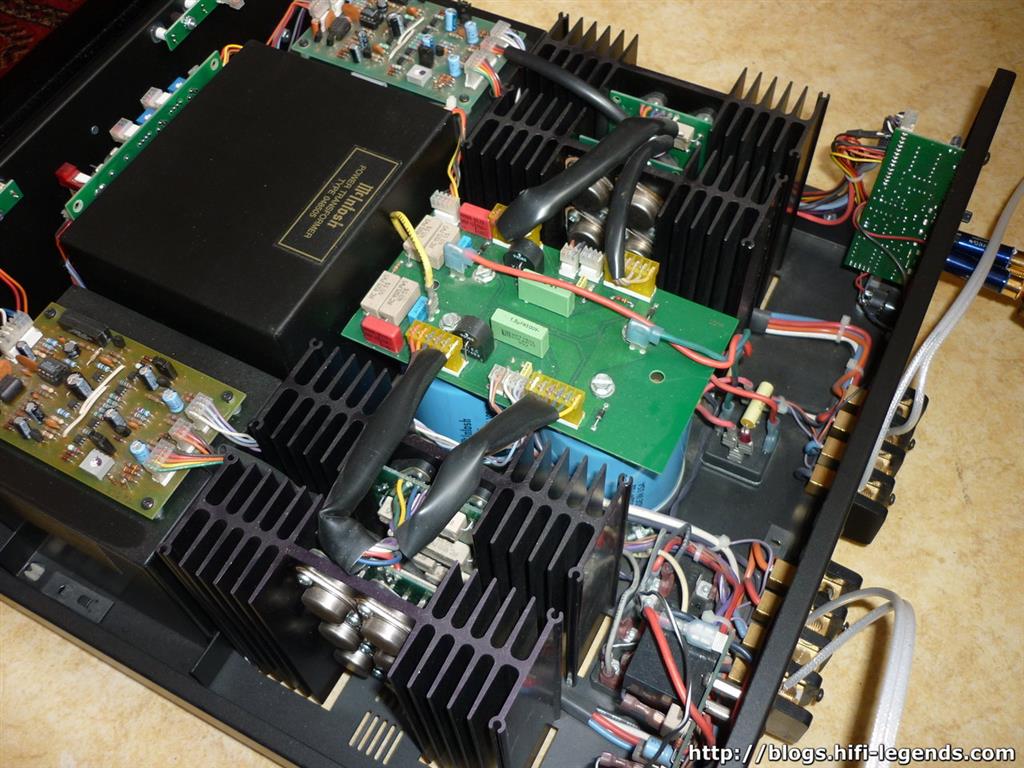

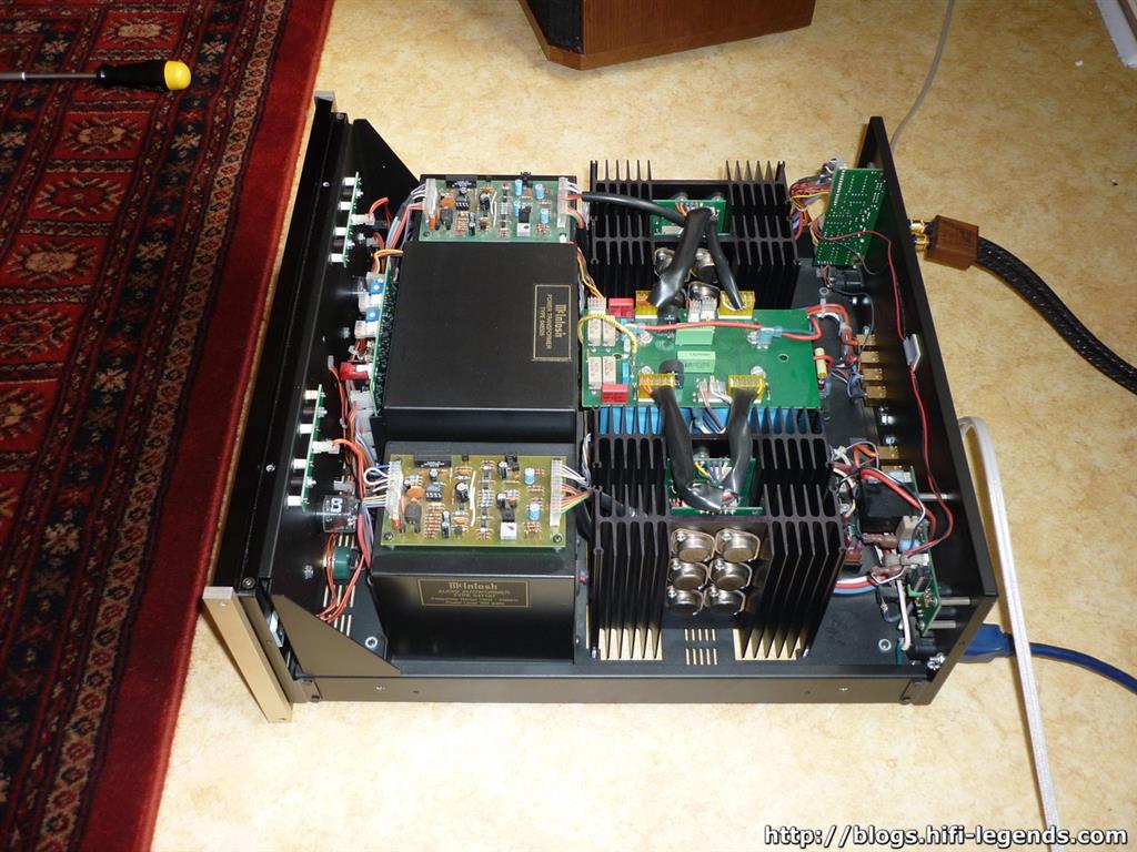

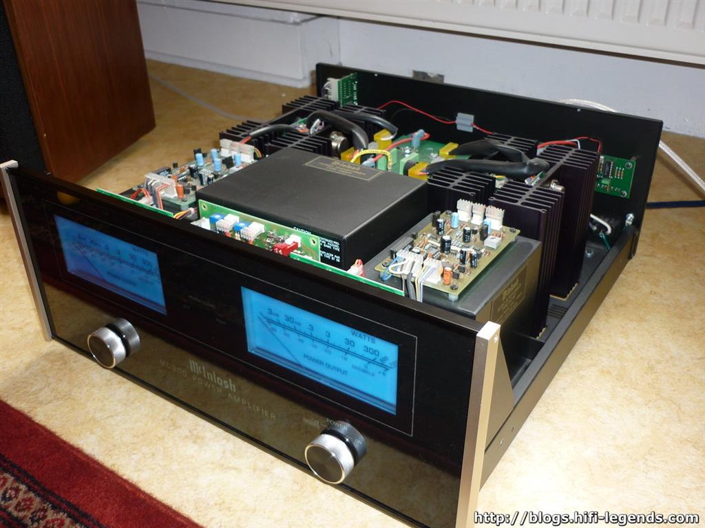

Quelques photos de l'engin, c'était quand même une belle bêbète. Les condos avaient la taille de canettes de coca. Et quel look, ces VU-mètres... :mrgreen:
