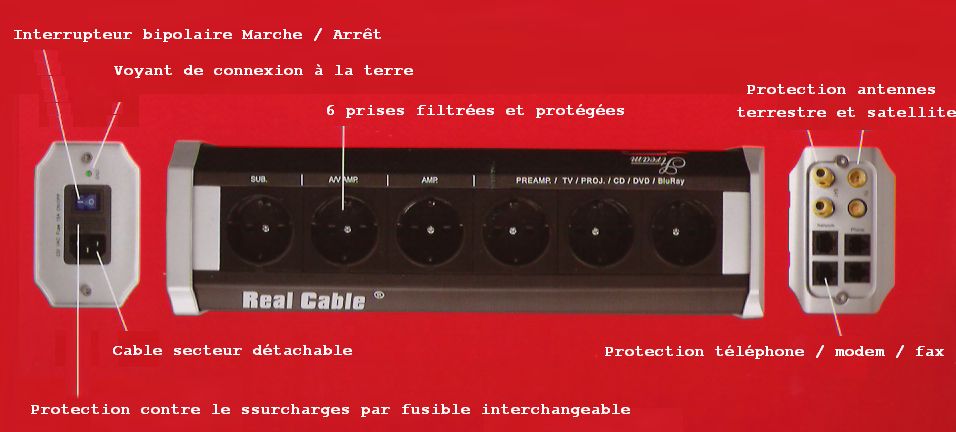

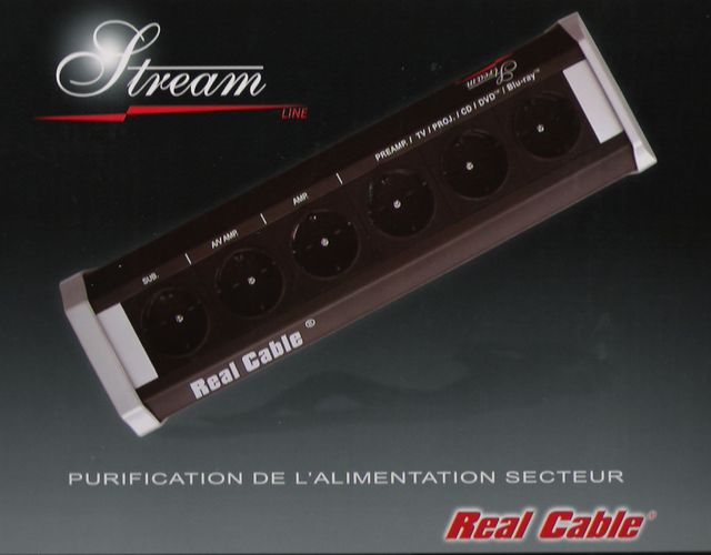

En attendant je ne connais toujours pas les raisons des vibrations de mon ancien TC23 (rien de visible lors du démontage avec Mr Dam, TC23 en parfait état), ni celles de la panne de mon Santorin S30.
J'aimerai connaître la raison de ces 2 pannes (défaut de fabrication, défaut d'utilisation, mauvaise qualité du courant sur mon île concernant la panne du S30..). En sachant que mon caisson est et a toujours été branché sur la prise REAL CABLE barrette secteur SPP 0406 F que j'ai acheté chez Dam.
Est-ce elle la responsable ? Je ne pense pas.
Voici quelques unes des caractéristiques et fonctions de cette barette :
http://88.191.123.157/laserexperience/i ... mid=300013
C'est vrai que M. Dam, se méfie un peu des multi-prises filtrées et de la tendance à sublimer les câbles !

BowiePop a écrit :C'est vrai que M. Dam, se méfie un peu des multi-prises filtrées
oui c'est exact. Il me semble même qu'il a eu récemment des soucis avec des électroniques branchées sur la même prise Real Cable barrette secteur.
Cela reste à confirmer.

Eh bien que je n'imaginais pas une seconde qu'une baisse de tension puisse engendrée une faiblesse de l'ampli et provoquée une distorsion et par la même occasion la panne. Certes ce n'est qu'une hypothèse. Mais tout de même, si c'est vrai, il faut que j'en tienne compte et que j'investisse dans un onduleur online 5000VA au moins.
Car sur mon île, il doit y avoir autant de surtensions que de sous-tensions. Alors si ma barrette Real Cable ne gère que les surtensions et non les sous-tensions, j'ai de quoi m'inquiéter. :brick:
Un forumeur a témoigné sur HCFR d'un test auquel il a procédé avec deux enceintes actives et un lecteur de CD en source. Le tout étant alimenté sur un transfo variable (Variac). Il a fait baisser progressivement la tension de 230 à 140 Volts sans noter la moindre distorsion audible (il explique qu'il n'écoutait pas forcément très fort ... il flippait probablement un petit peu pour son matériel lors de son tests :-D :wink: ), ni le moindre soucis de quelque ordre que ce soit. A 140 Volts, le lecteur de CD s'est mis en rideau. Il a redémarré normalement dès que la tension a été relevée.
Ne soyez pas stressés outre mesure par les variations de secteur. La norme EDF prévoit de fournir une tension comprise entre 230 V +6%/-10%, soit entre 245 et 207 volts. Les appareils aux normes doivent donc être conçus pour fonctionner dans cette plage de tension. L'expérience rapportée par le forumeur semble confirmer ce point, au moins en ce qui concerne les baisses de tension.
La question qui reste en suspens concernerait les pics de surtension.

syber a écrit :La question qui reste en suspens concernerait les pics de surtension.
Ces pics de surtension doivent être logiquement gérée par ma barette RC et notamment par son fusible interchangeable.
Je pense tout de même acheter un onduleur on line pour mon futur MC275. Il servira également à mon lecteur réseau et préampli (encore inconnu à ce jour : trinnov/C2300/C22 ????).
En effet si la qualité de l'électricité est à géométrie variable sur ton île il vaut mieux investir dans de la protection active. Les barrettes divers et variées ayant une efficacité très limité...
