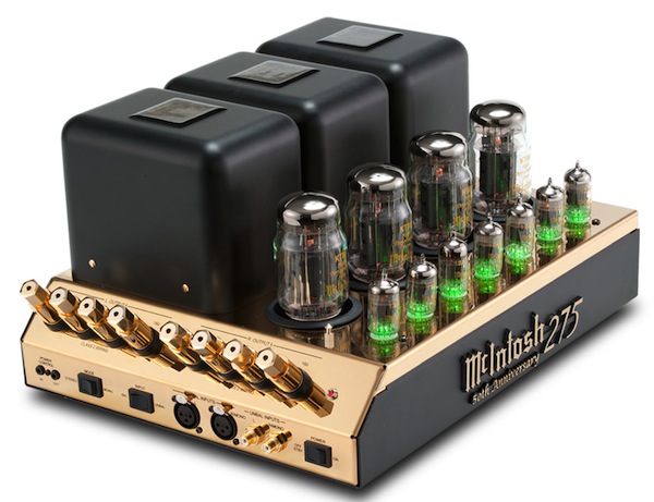

Voici les spécifications du MC275 (désolé mais je ne m'en lasse pas de mettre cette photo tellement je l'adore :amour: )
SPÉCIFICATIONS ÉLECTRONIQUES:
PUISSANCE DE SORTIE PAR CANAL
75W @ 4, 8 ou 16 Ohms
NOMBRE DE CANAUX
2
DISTORSION HARMONIQUE TOTALE
0,5%
S / N SOUS LA SORTIE
105dB
DÉGAGEMENT-TÊTE DYNAMIQUE
1.2dB
FACTEUR D'AMORTISSEMENT
22
BANDE PUISSANCE NOMINALE
20Hz à 20kHz
+0,-0.25DB
RÉPONSE EN FRÉQUENCE
20Hz à 20kHz
RÉPONSE EN FRÉQUENCE À-3DB
10Hz à 100kHz
CONTRÔLER
CONTRÔLE D'ALIMENTATION À DISTANCE
Oui, d'entrée et de sortie
MULTI-CHANNEL DB25 CÂBLE
N / A
SPÉCIFICATIONS GÉNÉRALES
CIRCUIT DE CONFIGURATION
Unity Coupled
CIRCUIT DESIGN
Tube sous vide
MONO PONT
Aucun
MONO PARALLÈLE
Oui, 150W @ 2, 4 ou 8 Ohms
AUTOTRANSFORMATEUR
Transformateur de sortie
MÈTRES
Aucun
COMMUTATEUR LIGHT METER
Tubes petits signaux éclairage LED contrôlé par préampli McIntosh
ENTRÉE SYMÉTRIQUE
Oui
PANNEAU AVANT
N / A
ECLAIRAGE
Tubes petits signaux, LED
STYLE DE CHÂSSIS
Titanium acier inoxydable poli (idéal pour la Calédonie)
PLAQUÉ OR BORNES
Oui, New Style McIntosh
POIDS ET DIMENSIONS
DIMENSIONS (L X H X P)
21-1/2 "(54.6cm) (y compris les câbles) x 8-1/2" (21,6 cm) (avec pieds) x 12 "(30,5 cm)
POIDS
£ 67 (30,5 kg)
POIDS À L'EXPÉDITION
£ 75 (34,1 kg)

Ne sois pas inquiet, le MC275 est un très bon ampli et les 2x75w seront, à mon avis, largement suffisants.
Mais histoire de compliquer un peu le sujet, je pense que tu auras plus à gagner à terme en changeant les tubes.
Les productions actuelles ne sont pas au top selon moi : JJ EH ... à voir sur MC275 qui est le fournisseur.
Sur mon précédent ampli ( Unison Research ) j'avais gagné énormément en remplaçant les tubes de preamp par des Mullard et les tubes de puissance par des SED logo C.

C'est marant, une chose très importante dans un ampli à tube ... ce sont les tubes !!! Mc Intosh n'en parle même pas ! Ce sont des Svetlana Serie C, donc ce sont des tubes russes, ce qui ce fait de mieux aujourd'hui mais qui mérite d'être changé face à des NOS .

Merci pour les caractéristiques techniques, mais c'est incomplet.
Manque donc :
- puissance crête
- taux de contre réaction
- distorsion sur charge complexe
On notera qu'avec un rapport signal/bruit de 105 dB ça nous fait une dynamique de 17,5 bits au maximum.
