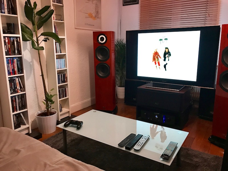

Photo de mes dernières modifications :
-Rajout d'une nouvelle étagère à CD / DVD (pour casser encore un peu les réflexions et parce que je n'avais plus de place
-changement du tapis (pour un modèle plus épais, plus absorbant)
-avancement des enceintes de 5 cm

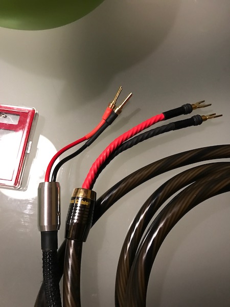

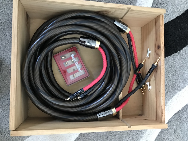

-changement des câbles HP par des Real Cable HD TDC OCC 600.
Les câbles :
auparavant des MOGAMI 3103, déjà pas de faible section (du 2,5mm)

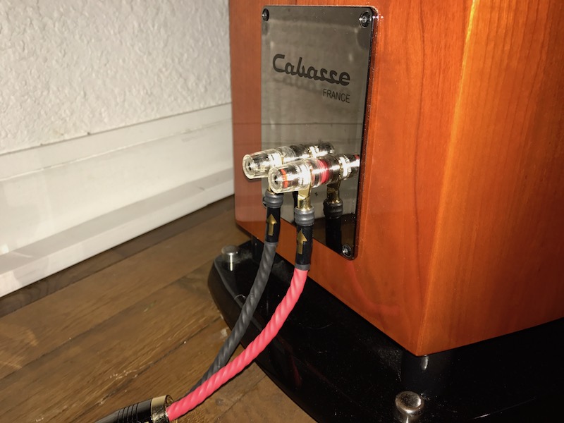

et tout est raccordé avec les fourches côté enceinte.
PS : merci à fablenicois pour la photo des câbles dans la boite :wink: et les câbles évidement :mrgreen:

ils sont beau !!! :amour:
pascalg62 a écrit :ils sont beau !!! :amour:
Oui, j'avais quitté cette marque il y a quelques années (les derniers que j'ai eu de Real Cable étaient des BM250T), j'ai eu du câble FNAC, QED (XTC) et du MOGAMI (3103) forcé de constater qu'au niveau rapport qualité prix, ils sont très bien placé chez RC ! :amour:
Hello tous le monde, j'ai un petit problème avec les borniers de mes Iroise, quand j'ai mis les fourches en place j'ai remarqué qu'en serrant les borniers ceux-ci tournaient complètement au lieu de serrer le câble, d'autres ont remarqués ça ?
ça me le fait sur les deux enceintes ...

Dans ce cas il faut démonter le bornier et resserrer derrière.

Ça m'a fait pareil sur les miennes, ce n'est pas assez serré d'usine, comme dit toinou, il faut démonter la platine avec une clé Allen et resserrer les contre écrous a l'arrière, rien de bien méchant .
Des borniers bien serrés, c'est très important
Merci les gars, je vais essayer de voir ça ce matin, c'est quand même dingue que sur un modèle à ce prix on est ce genre de problèmes mais bon ...

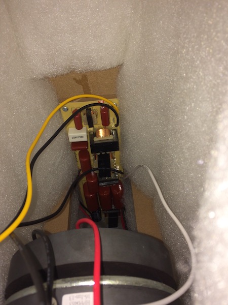

Quand tu verras les filtres !! enfin je dis ça , je dis rien oust
papetlse a écrit :
Jonathans a écrit :Merci les gars, je vais essayer de voir ça ce matin, c'est quand même dingue que sur un modèle à ce prix on est ce genre de problèmes mais bon ...
Déjà vu, ça ne ma pas spécialement choqué, au contraire, je les trouvent soignés par apport aux l'électroniques d'un TSA250W ou TSA200D !
Il y a pas de la colle partout par exemple ...
Pour ce qui est des borniers, j'ai regardé, par contre je n'est pas d'outils pour serrer, il faut que j'achète des clés ...
Quand je regarde les borniers sur mes Brehat par exemple, ça ne bouge pas, la construction était plus robuste je trouve.

Je ne parle pas du montage, je parle de la qualité des composants, je ne sais pas si tu avais suivi ce que j'ai fait sur les miennes ici viewtopic.php?f=27&t=9574&hilit=filtres si on est un bon bricoleur, ya vraiment à gagner par là
papetlse a écrit : Je ne parle pas du montage, je parle de la qualité des composants, je ne sais pas si tu avais suivi ce que j'ai fait sur les miennes ici viewtopic.php?f=27&t=9574&hilit=filtres si on est un bon bricoleur, ya vraiment à gagner par là
Oui j'avais suivit les modifs (c'était intéressant), par contre je ne modifierai pas les filtres pour les points suivants :
1) elles sont garanties 15 ans
2) je met ma main à coupé qu'on trouve ces composants sur toute la gamme, ils y sont dans la Murano et la nouvelle Baltic IV par exemple. Ils ne doivent pas être si mauvais que ça ...
3) modifier les composants implique de modifier le rendu sonore de l'enceinte (en mieux ou en pire) et donc de s'éloigner des choix acoustique de Cabasse.
dans ton CR tu disais que les voix ressortaient plus, la courbe de fréquence n'étaient donc plus la même par exemple :roll:

je ne connais pas la tolérance des condos dans la murano et autre baltic, mais pour les Iroises, sans parler de la qualité des composant eux mèmes, j'ai remis les mèmes valeurs mais en Mundorf a +ou- 5% et mème 3% pour certaines contre 20 sur les condos made in china.je ne parle même pas parle du câblage interne vraiment pas terrible remplacé par de l'Arg cryo , si tu t'y connais un peu en electronique je n'ai pas besoin d'en dire plus. Mais sans changement de la courbe tonale le resultat est nettement meilleur car les fréquence sont mieux reparties sur les HP grave medium aigus. Si les sont garanties 15 ans, bien sur il ne faut pas toucher mais je te garantie que la personne qui me les achetées est resté bouche ouverte en les écoutant. Je ne toucherai pas mes pacific garanties aussi 15 ans mais là nous ne sommes plus dans la mème gamme de HP.
