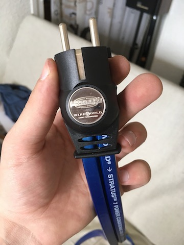

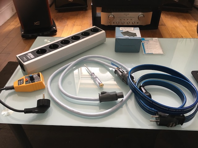

Reception ce matin de mon colis comprenant le nécessaire pour la modification de la partie secteur :
- IMG_0926.jpg (43.95 Kio) Vu 1558 fois
- IMG_0925.jpg (61.47 Kio) Vu 1558 fois
- IMG_0924.jpg (81.66 Kio) Vu 1558 fois

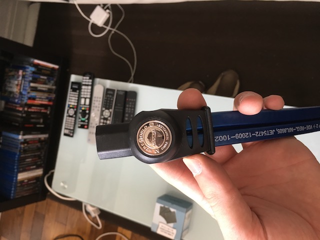

Suite :
- IMG_0928.jpg (47.03 Kio) Vu 1558 fois
- IMG_0927.jpg (47.51 Kio) Vu 1558 fois

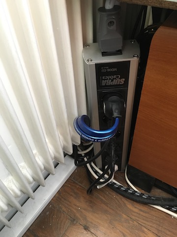

Ça fait quelques heures que le système tourne avec la nouvelle barrette secteur et il y a clairement une différence, elle se situe surtout dans l'aigu et le grave que je trouve plus "libre", je n'est pas beaucoup d'explications, je pense que sur un câble / barrette secteur ce qui joue vraiment c'est son isolement et son blindage !
Il faut également respecter la phase sur toute son installation, j'ai isolé les différents éléments, j'ai raccordé uniquement à la Supra : L'ampli, les deux S25, le lecteur SACD, l'ampli HC et le lecteur Blu-ray ... Tous le reste, TV, BOX, DAC, contrôleur infra-rouge, Apple TV ... sont branchés sur une autre ligne du tableau avec une multi-prise classique (mais en respectant la phase quand même).

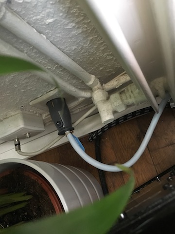

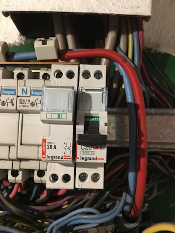

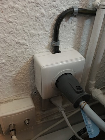

Petite modification de dernière minute, n'étant pas trop loin de mon tableau électrique (environ 12m) et étant motivé, j'ai tiré une nouvelle ligne uniquement pour la multiprise Supra, j'ai utilisé du câble 3G2,5mm^2 (classique), un disjoncteur Legrand C20 et une prise Legrand Celiane, j'ai donc enfin une ligne direct pour mon système Hi-Fi et on sent la différence !

Très bonne idée, j'avoue que lorsque tu avais posté la photo de ton ancienne prise murale, je m'étais fait la remarque que ce ne serait pas du luxe de moderniser un peu le circuit électrique!
Comme ça, c'est très bien, vu la mutliprise Supra Cable et ton câble secteur Wireworld, je suppose que tu es passé par Audioaxe, il font des bons prix!

Je serais toi j'installerai un disjoncteur 20A différentiel 30mmA à la place comme ça si un jour il y a un problème sur la ligne cela ne te fera pas sauter tout la maison

Oui j'y est pensé mais mais un différentiel c'est quand même vachement plus cherfablenicois a écrit :Je serais toi j'installerai un disjoncteur 20A différentiel 30mmA à la place comme ça si un jour il y a un problème sur la ligne cela ne te fera pas sauter tout la maison

Carrément, il y avait même pas de terre sur la prise ! À la base j'étais partis sur du 4mm^2 pour le câble mais j'aurais eu des problèmes pour monter la prise ...BowiePop a écrit :Très bonne idée, j'avoue que lorsque tu avais posté la photo de ton ancienne prise murale, je m'étais fait la remarque que ce ne serait pas du luxe de moderniser un peu le circuit électrique!
