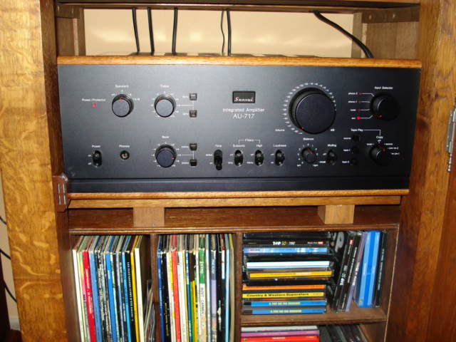

installation de mes 311m14
Re: installation de mes 311m14
Beau travail de restauration, félicitations.
J'aime bien, la baguette de bois !

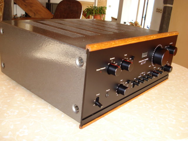

j'ai bien sur, regardé à l'intérieur,j'ai fait la poussière,dommage pour cette colle :( jaunatre et apparement corrosive qu'ils ont mis pour les condensateurs(c'est un peu le problème de tous les vieux amplis des années 70/80)
sans celà l'ampli serait vraiment nikel,sinon il fonctionne très bien et n'a apparement guère été utilisé.
mais l'hiver prochain gros lifting interne(certainement chez hifirep à blois)...
j'ai contacté le réparateur,il m'à dit que ce soit le sansui ou le luxman,que c'était des amplis absolument à conserver!!
le voila installé ,mais ce qu'il est lourd 18kg!.

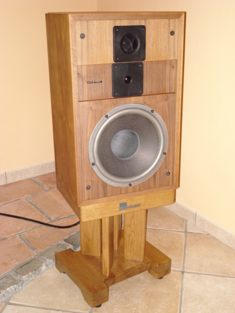

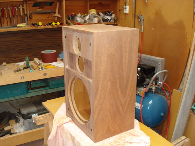

restauration de mes cabasse .
décapage complet des caissons,...en phase de ponçage.
elles seront comme neuves
j'ai aussi presque fini les pieds ....
Message par yannick 83 »
Waoouuuu :shock: :shock: :shock: elles vont être toutes belles.
Tu les laisseras en bois clair comme ça ??? (perso j'adore la vraie teinte du bois)
Effectivement waouuuuuuu! Elles sont magnifiques comme celà
oui Yannick, je vais les installer telles que tu les vois, ainsi elles fonctionneront mieux que celles de zely ::hehe:::
non je plaisante, je vais les mettre à leur couleur d'origine....

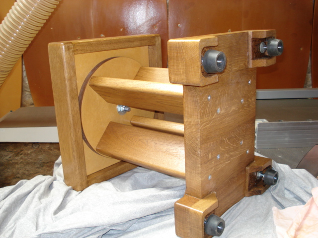

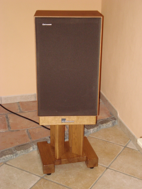

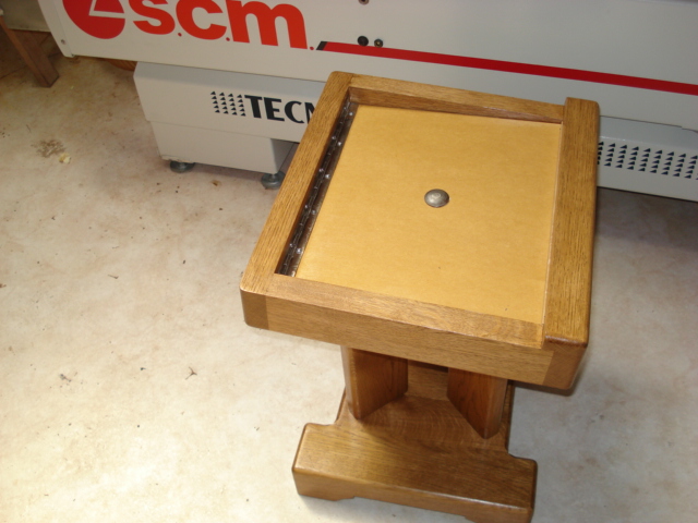

voilà,la rénovation des enceintes et les pieds sont terminés...tout est définitivement installé...
je suis très satisfait de mon travail,ont croirait l'ensemble tout juste sorti des ateliers cabasse...(z'aurait pu m'embaucher cabasse à la bonne époque :wink: )....
vue de dessous,l'enceinte peut pivoter sur 360 degrés;j'ai mis des pieds réglabes que j'ai modifiés,'soit sur pointes ou en dévissant sur antivibratoires.."idéal en cas de déplacement car les pointes sont rétractées et on abime pas le sol"

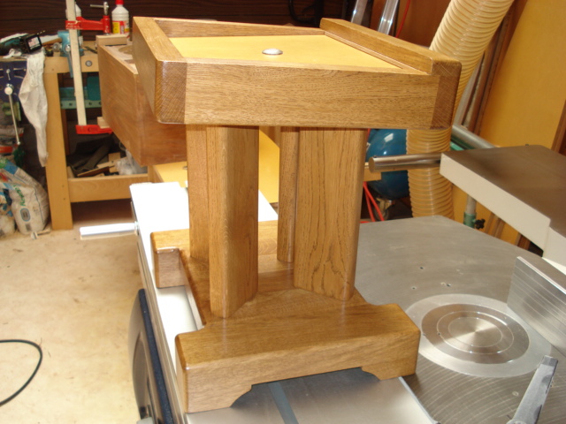

suite...
j'ai aussi fait en sorte que le support puisse s'incliner "variablement" en arrière" il suffit de mettre une cale à la dimension voulue,sur l'arrière"
