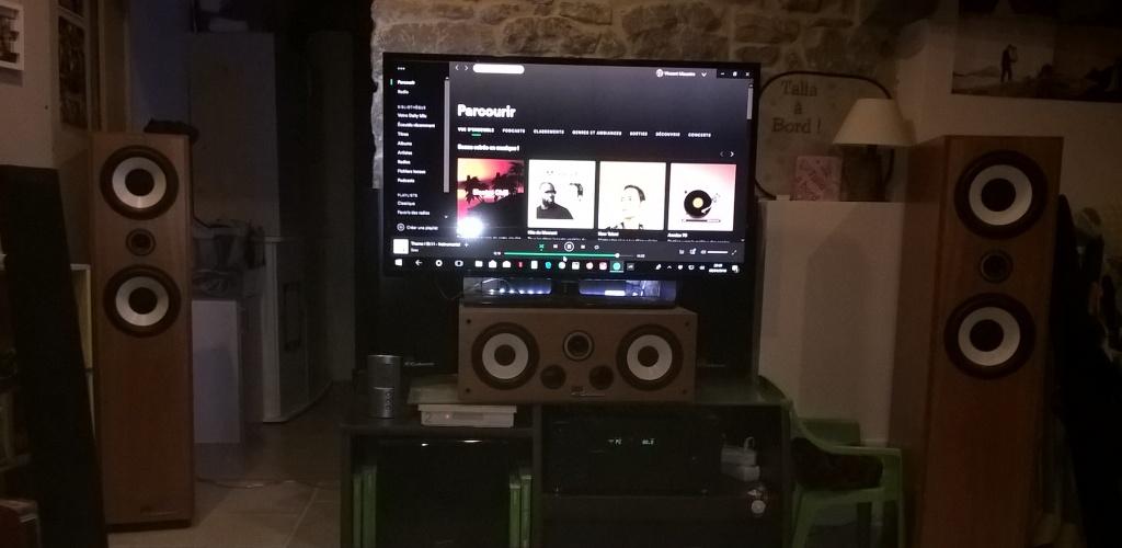

Voici l'arrivé des Catalane à domicile !!!
"la photo n'est pas très belle, il fesait nuit quand elles sont arrivées!"
L'installation est provisoire et elles seront re-sorti des cartons à la fin des travaux :( , il n'y a plus qu'à accélérer le rythme !
Petit bémol... Sur l'enceinte de gauche, il y a un trou d'environ 2mm² sur la suspension du haut parleur bas :?
Çà ne semble pas gêner à l'écoute, mais est ce que çà ne risque pas de ce dégrader ?
Re: Mon instal Sytemofbesac
S'il est très petit, ce trou ne portera pas à réelle conséquence. Mieux vaut ne pas y toucher ou tenter de le reboucher.
Puisque vous avez un sub, n'oubliez-pas de l'utiliser seul pour les effets basses fréquences. Tout les canaux devront être déclarés en mode "Large". ce sera mieux pour tout.

... et au pire, il me semble que tu as du stock, non ?
Mais attention à l'impédance et à la référence.
Normalement, c'est le cas : 21M18 LB4 - 8 Ohms
Dans ce cas, la solution est toute trouvée.

Message par Systemofbesac »
Oui, j'en ai 2 d'avances avec le même cache poussière en 8ohms.
Je me dit que s'il commençait à s'agrandir, je pourrait aussi faire remplacer la suspension?!

En effet, jJ'avais remarqué que le caisson fonctionnait moins.
Je ne dénigre pas les Io, mais rien à voir, je re-découvre mes playlists !!
Voici la photo du haut parleur, j'ai entouré en rouge le trou pour qu'on le vois!
yanto
Messages : 1065
Localisation : 64
Message par yanto »
Il y avait 1 ou des chats chez le propriétaire de ces catalane.Hélas les caches , aussi en portent les traces . Je ne pense pas que ce léger trou ait une incidence sur le rendu de ton enceinte .
