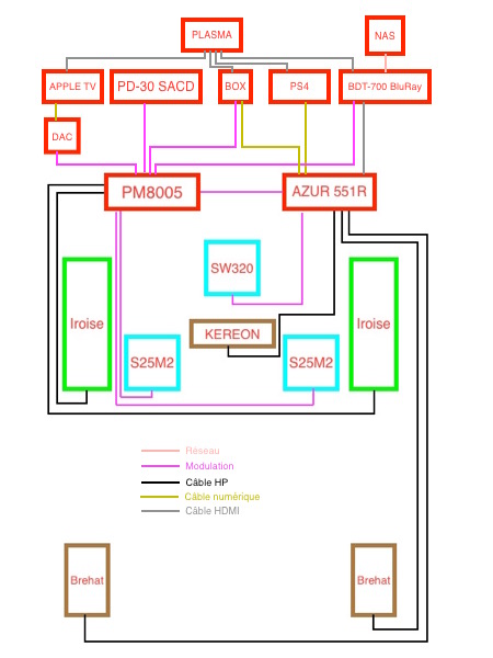

Tu peux nous expliquer comment tu as réalisé tes branchements pour relier tous ces appareils?

Voici le schéma des branchements !
je vous épargne l'installation réseau (tous les appareils sont reliés sur le réseau domestique) wc

Je viens de découvrir un truc très con, en utilisation HC, la sortie Pre-out de mon Marantz ne fonctionne pas, donc mes 2 S25 restent muet ... :cru:
Si vous avez une solution, vous avez toute mon attention :-)

Jonathans a écrit :Je viens de découvrir un truc très con, en utilisation HC, la sortie Pre-out de mon Marantz ne fonctionne pas, donc mes 2 S25 restent muet ... :cru:
Utilises les entrées haut-niveau des caissons depuis les borniers HP du Marrantz; ça devrait leurs permettre de recevoir un signal quelque soit le préampli utilisé.
Par contre, 3 caissons et 2 Iroises dans une pièce de 2m de large, sans filtrer en passe haut les enceintes et sans égalisation, moi ça me parait difficile d'obtenir un résultat qui ne soit pas trop déséquilibré.

Je pense que je vais rester comme ça, le SW320 bosse plutôt bien tout seul, par contre je ne trouve pas je j'ai de déséquilibre avec les deux caissons, il faut savoir que les caractéristiques du S25M2 différent grandement du S25, ils coupent assez bas et de 28 à 40hz tout va bien, j'ai l'impression que j'ai une bosse à 80Hz, mais c'est pas à cause des S25.
