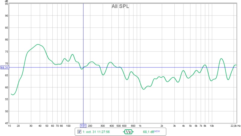

Du nouveau,
Après pas mal d'essais, le meilleur résultat permettant une écoute CD en Stéréo et canal sat, est le suivant:
- Toutes les IO2 connectées au RXA3020, les façades coupée a 160Hz et les surrounds à 12OHz (c'est l'ampli qui la choisi ainsi, et c'est pas trop mal).
- L'Ambrose 3 est alimentée par le P3500S, il y a un gain vraiment intéressant (plus que l'hors de l'essais sur les IO2, normal :wink: )
- Dsp actif en Flat, l'effet bulle est bien présent :-D )
- S30 toujours les derniers réglages, juste le volume repassé a -4dB, mais avec le mode flat cela n'est pas boumboum :-D
Voici la courbe tous en fonctionnement:

C'est pas mal! Les puristes vont probablement te dire que le niveau du Santorin est un peu élevé.
C'est étonnant ce creux à 1 Khz. Je me demande si c'est le résultat de ton ampli HC ou de ta pièce. Dans leu deuxième cas, cela pourrait être utile de tester avec un matelas dans le salon si une des parois ne nécessiterait pas un panneau absorbant.

Et j'ai rien fait!!!!!
C'est l'ampli Hc qui a fait tout le travail :biere:
Je serai curieux de remplacer les frontales par une paire d'Atohm Gt1 pour voir :mrgreen:
Madame va rigoler si je lui dis, cherie je prends un matelas pour faire un essai dans le salon :ptdr:

BowiePop a écrit :cela pourrait être utile de tester avec un matelas dans le salon si une des parois ne nécessiterait pas un panneau absorbant.
BowiePop en suivant ton conseil, nous venous de placer deux matelas de chaque côté de la Tv, ils sont positionnés au mieux dans chaque angles.
Et bien, c'est moins brouillon, au niveau des basses, il y a meme trop d'absorption :mrgreen:
Mais alors que c'est moche :brick:
