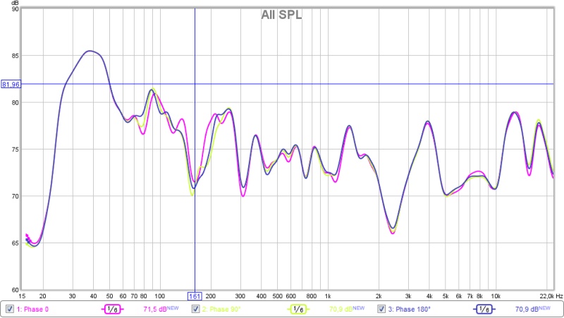

Voici les relevés Preset 3, S30 à -12dB, et phases a 0, 90 et 180°
Phases S30 installation facade.jpg (82.68 Kio) Vu 2540 fois

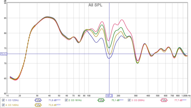

essais avec différents cross overs:
Preset 3 differents CO.jpg (76.64 Kio) Vu 2537 fois

bouboumx5 a écrit :Voici les relevés Preset 3, S30 à -12dB, et phases a 0, 90 et 180°
Oublions donc les réglages de phase sur le caisson pour le moment. Autres actions possibles :
- (je l'ai oublié dans mon précédent post) ajuster le délai du caisson sur le processeur du caisson ou sur l'ampli.
- déplacer le caisson (voire reconfigurer la position d'écoute), si possible...
Concernant le niveau d'écoute, pourrais-tu poster une courbe (caisson plus satellites) en utilisant dans REW la fonction "set target level" (menu EQ/Target setting - penser à bien renseigner les champs au dessus).

bouboumx5 a écrit :essais avec différents cross overs:
En faisant varier le cross over tu gonfles la réponse aux alentours de la fréquence de croisement, mais tu ne combles pas le creux à 160Hz. Cela révèle donc bien, à mon humble avis, un problème de différence de marche trop importante entre le caisson et au moins un satellite.
