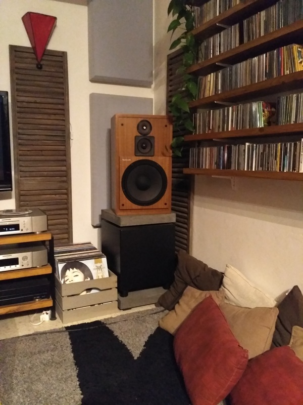

Qui c'est qui vient de prendre un coup de dépoussiérage et de cirage ?
Suprenante ! :-D
Re: Présentation Zely30
N'est-ce pas ?
L'ensemble a le mérite d'être cohérent, malgré la rusticité apparente du tweeter à cône. Certains y verront un objet totalement dépassé et, même s'il ne produit pas les aigus les plus purs, le Sampan fait plaisir par sa vie.
J'ai annulé toute correction, et ai supprimé le mariage avec les caissons, pour cette remise en service.
L'aigu m'a un peu vrillé l'oreille au redémarrage; il est vrai.
Puis, il s'est calmé, il me semble. J'ai mis ça sur le compte du grand arrêt de fonctionnement.
Par contre, le grave est superbe. :amour:
Elle est un peu directive; mais dans mon petit chez moi, ce n'est pas trop un problème.
Je n'ai évidemment pas pu m'empêcher de les passer au générateur BF; et les ai penchées dans tous les sens vers 350 Hz. :lol:
Elles fonctionnent terriblement bien chez moi.
Je me demande si ce type d'enceinte close ne me conviendraient pas mieux.
Si à faible niveau, on pourrait leur reprocher un manque de grave, à niveau réaliste, elles prennent une crédibilité incroyable. :-D
Ce premier passage rapide au générateur BF m'indique qu'il y aura moins de correction à faire qu'avec les Bora; toujours une vilaine bosse vers 54Hz, et une autre vers 240Hz. Le reste me semblait très linéaire; à approfondir.
