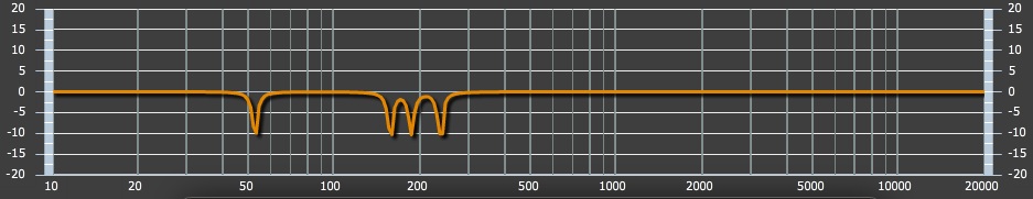

Jusqu'à quelle fréquence dois-je m'arrêter pour les correction ?
J'entends une grosse bosse à 54Hz
D'autres, les plus problématiques, il me semble, autour de 160Hz - 190 Hz et 240 Hz
Philippe MULLER a écrit :Filtrer en bande étroite serait un moindre mal. Une solution serait d'appliquer une correction ressemblant à un filtre notch, c'est-à-dire une atténuation radicale sur une bande très étroite. Cela peut passer mais ce n'est pas parfait parce que l'ambiance de votre pièce ne sera pas cohérente.
En écrivant ce message, je me demande si je n'ai pas mal interprété les écrits de Philippe MULLER.
J'avais essayé de constituer ce filtre de Notch, de 160 à 240Hz, mais sans succès. Le message s’appauvrit trop.
Je pense que ce n'est pas ce qu'il fallait faire.
Depuis hier soir, j'essaie une atténuation "radicale" et étroites (-10dB), aux fréquences citées.
Il me semble que je suis sur une meilleure voie.
Je tâtonne, car je m'aperçois que ma correction à 190Hz a un impact sur celles à 160 et 240 Hz.
Mais en même temps, je cherche à appliquer une correction aux fréquences alentour aux fréquences corrigées.
Peut-être que l'atténuation que j'applique n'est pas assez étroite.
Dois-je corriger en multipliant les atténuations entre 60 et 160 Hz, ou est-ce qu'il y en aurait trop ?
Où dois-je m'arrêter ?
Qu'en pensez-vous ?
Voici une représentation des corrections que j'applique actuellement :

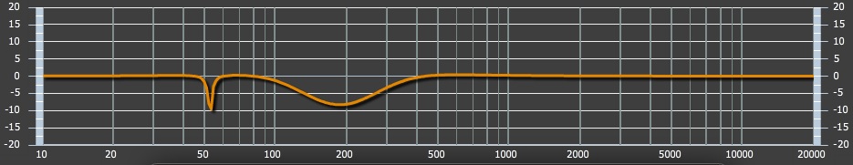

Voilà ce que j'avais fait avant, pour simuler un filtre de Notch :

Vous me confirmez qu'il faut corriger les enceintes indépendamment, ou le résultat globale des deux fonctionnant simultanément ?

zely30 a écrit :Voilà ce que j'avais fait avant, pour simuler un filtre de Notch :
Ce n'est justement pas un filtre bouchon (notch filter) que tu avais paramétré entre 100 et 300 Hz, mais un simple creux qui atténuait tout dans cette bande de fréquences, y compris celles des fréquenes qui n'étaient pas problématiques.
Un filtre bouchon correspond plutôt à celui que tu avais paramétré à 54 Hz.
