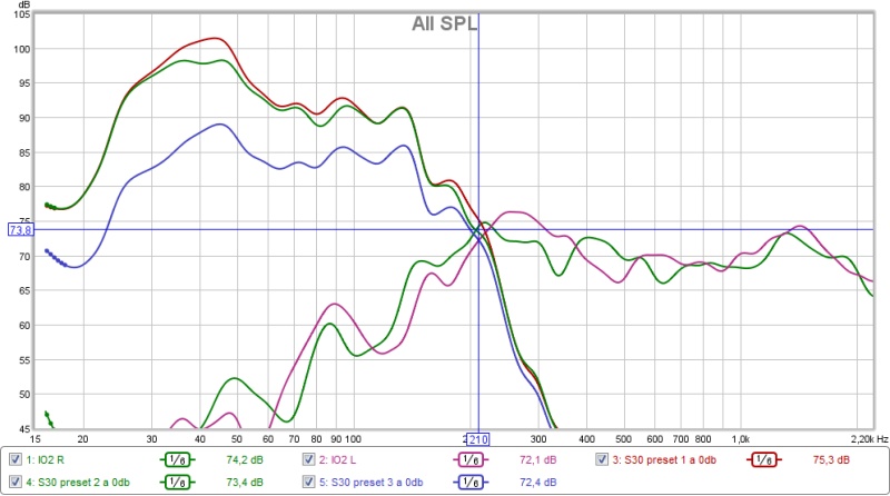

Alors voici les courbes :-D :
Données initiales:
Micro : au point d'écoute
Ampli:
-30dB
Mode Ypao: direct
Fonctionnement : mode straight (stéréo 2.1)
Caisson:
0dB
Mesure avec preset 1, 2 et 3
Preset 1: tous a 0 DB pas de correction
Preset 2: Calibration automatique
Source: Rca+hl
Chanel: R+L
Delay: 0.00m
Phase: 0°
Low pass filter: 125Hz
Parametric 1: Parametric 2: Parametric 3:
Gain: - 4 Gain: - 4 Gain: - 4
Band: 3/8 octave Band: 1/8 oct Band: 1/8 oct
Center: 42Hz Center: 86Hz Center: 199Hz
Preset 3: Modif a la sauce boubou :-D
Source: Rca+hl
Chanel: R+L
Delay: 0.00m
Phase: 0°
Gain: - 8 Gain: - 5 Gain: - 6
Band: 15/8 octave Band: 16/8 oct Band: 12/8 oct
Center: 26Hz Center: 100Hz Center: 37Hz

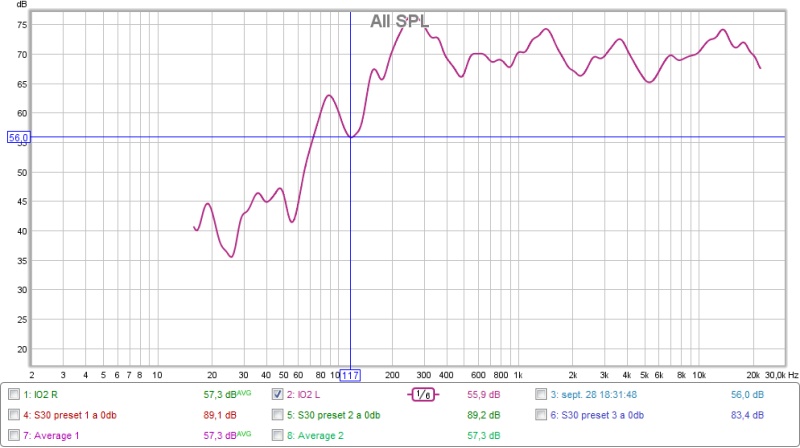

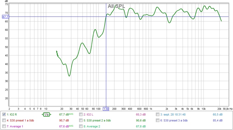

Courbe IO2 R
IO2 RIGHT.jpg (90.12 Kio) Vu 2041 fois
Courbe IO2 L
IO2 LEFT.jpg (88.38 Kio) Vu 2041 fois

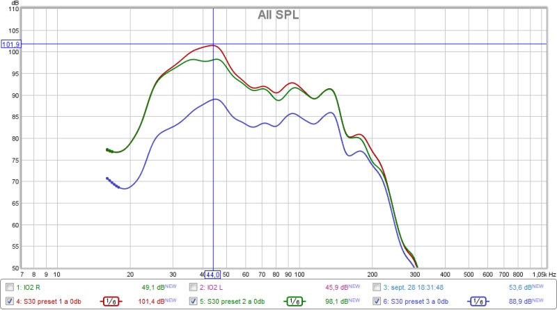

Caisson
S30 seul preset 123 a 0dB.jpg (84.17 Kio) Vu 2041 fois
Modifié en dernier par bouboumx5 le lun. 28 sept. 2015 20:06, modifié 1 fois.

Au vu des courbe, pensez-vous qu'un traitement acoustique passif du salon soit neccessaire??
Oui, pour traiter les bosses entre 1500 et 12000 Hz, des panneaux acoustiques pourront améliorer les choses.
Je ne vais pas avoir le temps de t'aider beaucoup ce soir, j'ai un tournoi de fléchettes dans un café à coté de chez moi comme tous les derniers mardi du mois.
Nous allons travailler sur trois fréquences pour commencer avec les réglages de ton caisson à :
43, 95 et 160 (à vérifier avec ton curseur sur REW, comme ça je ne peux pas être précis sur cette fréquence) Hz, on va essayer de ne pas dépasser 5dB de correction et on va choisir une bande assez large pour la première fréquence et assez courte pour les deux suivantes.
Essayes sur le Preset 3 les corrections suivantes et refait une mesure :
-5 dB avec une band de 5/8 sur 43
-2 dB avec une band de 2/8 sur 95
-2 dB avec une band de 2/8 sur 160 (à vérifier)
Pour moi, le niveau du caisson est trop élevé. Je ferais un essai en baissant le niveau de 20 dB.
Peut-on avoir un relevé :
iO de gauche + caisson
iO de droite + caisson
iO gauche + droite + caisson
Je suppose que le niveau de l'iO de gauche est plus élevé que celui de droite ?
Quand j'ai commencé les mesures et corrections chez moi, je me suis fortement inspiré, et ai été fortement aidé par Ambroise09 et Holggerson. :wink:
Alors avec la lecture sous Rew, les pics sont a:
46, 96 et 138
Dois-je affiner ces valeurs dans le caisson?
Oui, puis faire un jeu de mesure.
On pourra affiner en raccourcissant ou en étendant les band, et éventuellement le gain.
A+

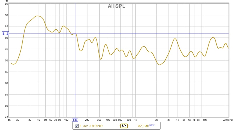

Alors toute première mesure du matin:
Avec les valeurs affiné dans le caisson, et son volume a -8dB.
Facade avec caisson 03102015.jpg (71 Kio) Vu 1938 fois
Ce serait mieux d'enlever les iO2 quand tu règles ton S30.
Je suis assez surpris du résultat!
Entre 40 et 130, ça va, mais entre 30 et 40, je ne comprend pas, il n'y avait pas de soucis lors des précédentes mesures.
Refait une mesure à 0, stp. Je pense que l'on va remonter les 3 niveaux pour s'équilibrer avec la première bosse.

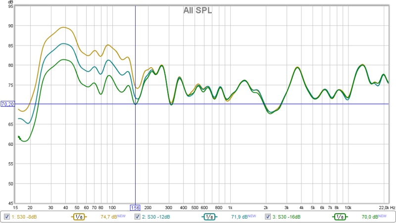

Voici une mesure avec 3 volume de S30 différents
Facade avec caisson differents volume s30 03102015.jpg (86.36 Kio) Vu 1934 fois
Je suis ton conseil et refait les mesures sans les IO...

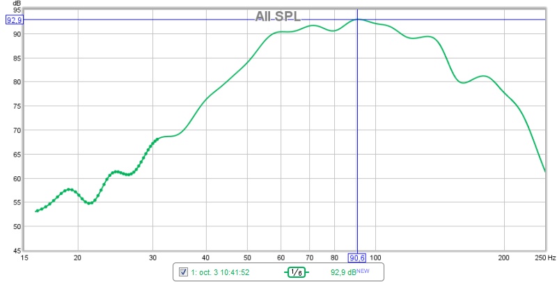

Voici le S30 seul A 0dB
S30 seul 0dB.jpg (58.24 Kio) Vu 1933 fois
C'est bien, et assez différent des premières mesures.
Bref, pour moi le plus important, ce n'est pas le pic, mais le centre de la bosse que l'on va essayer d'atténuer dans un premier temps.
Donc, je te propose de faire descendre cette courbe de 2 dB à 92 Hz avec une bande de 3/8 et de reprendre une mesure.
Une fois que ce sera plus plat vers le haut, je pense que ce serait bien d'améliorer le problème vers 130 Hz, d'autant que l'on est en pleine transition avec tes iO2.
Tu n'as pas de trépied je présume, essaye de poser le micro au même endroit à chaque fois.
