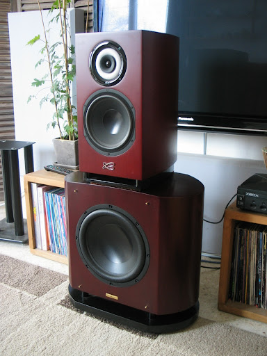

falbala a écrit :Là t'es avec le Largo ?
Oui
falbala a écrit :Tes Bora sont elles coupées à 80 ou pas ?
Oui, environ; en tous cas, pas plus bas.
falbala a écrit :Quels caissons arrivent ?

Gigicoq a écrit :Peut être pourrais tu faire l'essai avec le largo sous une Bora
Les caissons à venir seront sous chaque Bora, c'est prévu ainsi. :wink:
Pour info, le Largo est bombé sur le dessus.

Essayes de limiter tes Bora à 100Hz et laisse le Largo s'occuper de tout le reste, tu auras une approche comme ça.
Re: Présentation Zely30
Pourquoi 100 Hz ?
Suite aux mesures iO et Largo, je comprends mieux pourquoi je n'ai jamais été convaincu de l'ensemble (je n'avais pas de matériel de mesure à l'époque, ni de correction). :(
180 Hz le Largo ?? :?
