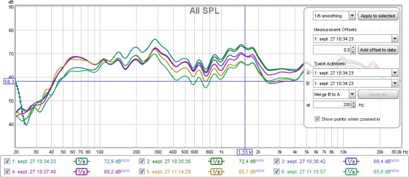

Il faudrait nous montrer tes essais, on ne traite pas une bosse à 150 Hz comme une à 5000 Hz.
Voici une première acquisition de la chambre avec quelques essais d'équaliseurs ( on voit peu de modif)
Il faudra faire une mesure du Santorin seul, nous donner tous les paramètres.
Mesurer l'iO2 droite et l'iO2 gauche.
Et les trois ensemble.

Tout d'abord merci pour le tuto, car au 1er essai, la mesure à fonctionnée
Attention, les mesures ont ete faite dans la chambre et non pas le salon! Cause enfants dans la maison
Cette apres midi, j'attaque le salon, avec une recalibration total avant mesures, suite a l'arrivé du meuble hifi

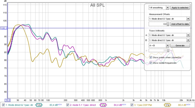

Mesure du salon après calibration du S30 et de l'ampli:
Nota: j'ai diminué de -3dB le volume du caisson dans les setup de l'ampli, car trop de base
C'est grave docteur????

Le volume de ton S30 est trop fort, progressivement réduit un peu son volume.
Il faut le mesurer seul et me donner les paramètres actuellement définis par le système de calibration : paramétric 1,2 et 3 (3 paramètres pour chaque parametric : fréquence, gain et band)
On va également travaillé sur le raccord entre le S30 et les iO2, il faudra me superposer la courbe des iO2 seule et celle du S30.(attention le niveau du volume doit être identique pour chacune des mesures)
On ne va pas essayer de supprimer les bosses et les creux, mais les diminuer.
Pour le placement des enceintes, il faut bien veiller au pincement des iO2, on pourra essayer de faire des mesures avec différentes inclinaison et quelques décalage par rapport au murs si c'est possible.
Action!
