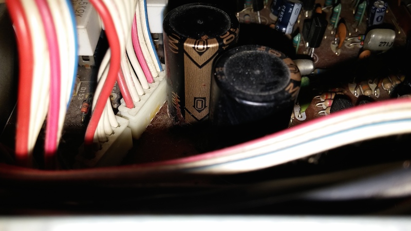

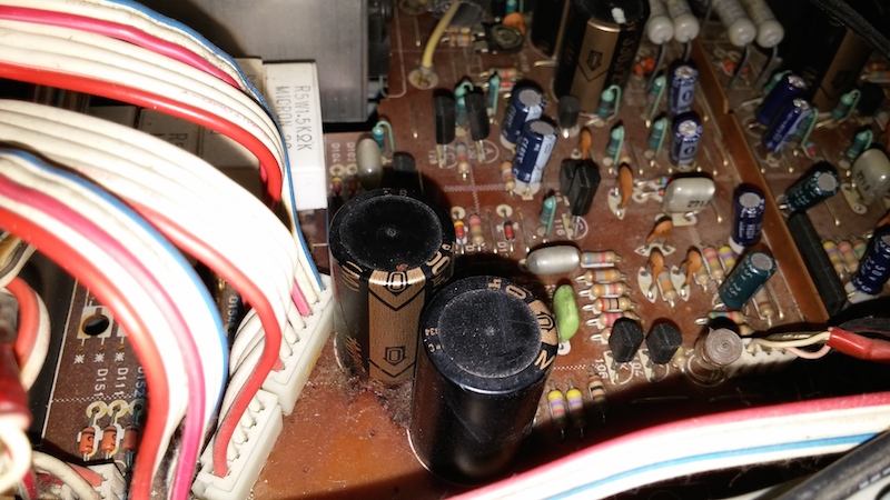

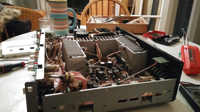

Salut à tous, dernièrement j’ai eu un peu de temps donc je me suis enfin décidé à opérer le Yam, au programme recherche de panne pour savoir ce qui cloche, j’ai donc commencer par tester le potentiomètre du volume, qui selon moi était responsable de la perte d’un canal (droit ou gauche je ne me souvient plus).
1
1
Apres mesure au metrix le potentiomètre est bon … ME*** !! :heu:
Ca va être un peu plus compliqué que cela ^^.
Et la coup de chance en passant la soufflette pour retirer la poussière, je vois un condensateur éclaté. On tient quelque chose.
4
4
3
3
Donc voici surement le fautif, après l’opération dessoudage je peux vous dire qu’il s’agit d’un condensateur Nichicon 1000uf 25V.
Sur eBay j’ai trouvé cette référence.
http://www.ebay.fr/itm/5pcs-Gold-Nichic ... =undefined
Ça n'est pas exactement le même mais ça devrait le faire.
Qu'en penses les pro de l'électronique ?
La suite au prochain épisode ;)
Re: Installation d'Alextaz
Salut Alex
aucun souci pour les condo de remplacement, vérifie le diamètre pour les monter sans problème, par contre la carte mère a l'air d'avoir pris un coup de chaud :oops: :oops: :oops:
bon courage
