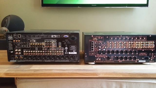

Onkyo 5508 vs Marantz 8801

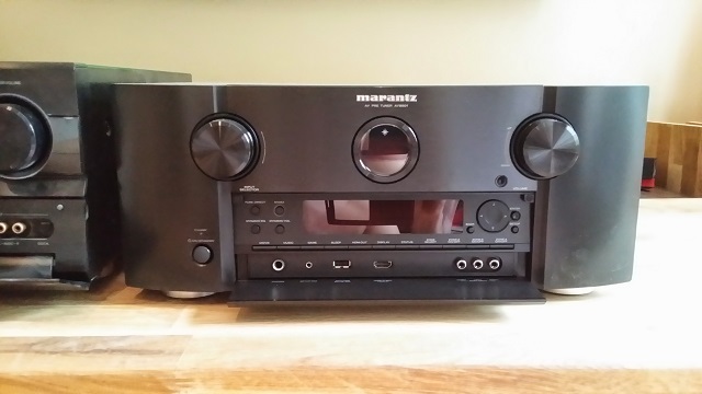

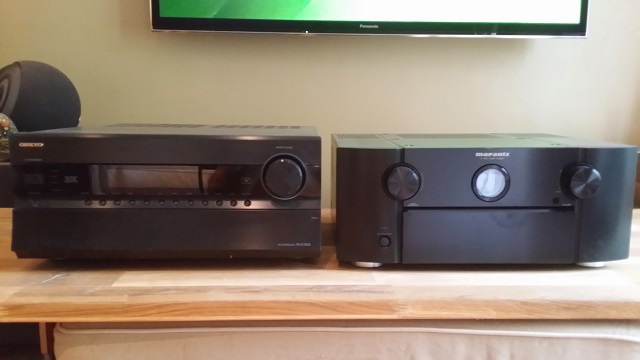

Deux styles différents, étant habituer depuis toujours à Onkyo, c'est pour moi un nouveau départ :-D
Le problème de Marantz c'est qu'il n'y a pas un grand écran visible comme l'Onkyo qui indique les infos audios mais d'un autre côté moins de luminosité et c'est un habitude à prendre...
L'onkyo est un 9.2 et le Marantz 11.2, mais je m'en fou un peu vu que je suis en 5.2 :mrgreen:
Je perds la connectique de la bi amplification avec le Marantz :( gros point négatif pour moi mais j'y ai mis un Y

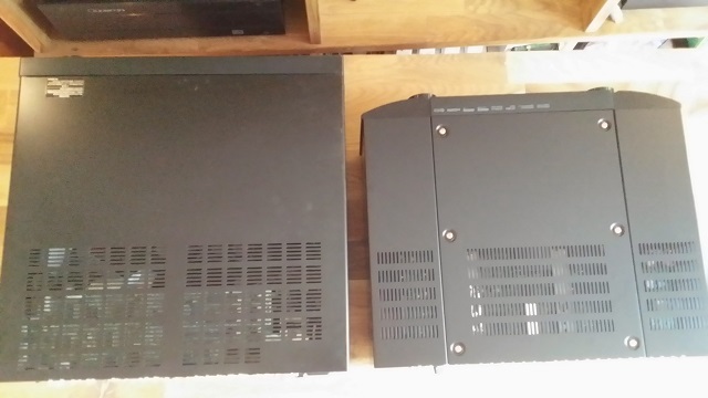

Alors 18kg pour l'Onkyo et 14kg pour le Marantz, il est tout petit à coté :roll:
Donc le voilà l'écran du 8801, caché sous la trappe des commandes, il n'y a pas beaucoup de fonction rapide comme sur l'Onkyo
Le 5508 peut être gérer en direct sur le panneau de commande toutes les fonctions sont accessibles directement.
Je regrette un peu l'Onkyo malgré tout

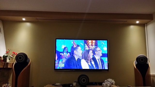

C'est très sympa, la nouvelle couleur du mur derrière tes Kara.
Re: Installation 5.1 - 2 KARA / 3 BALTIC2 / 2 THOR2 / SATURN

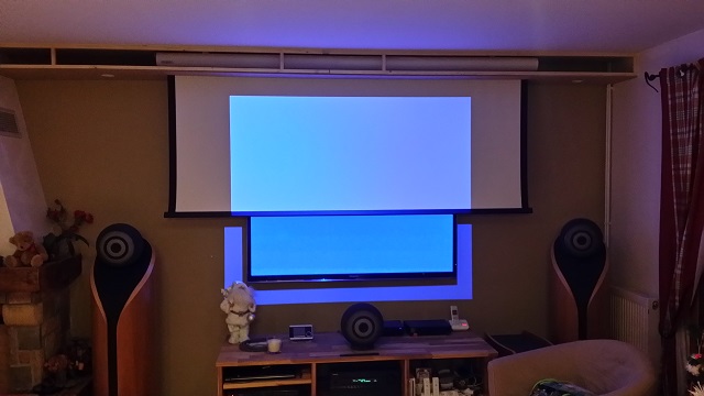

C'est quand même sacrément agréable un grand écran !!! on est réellement plongé dans le film comme au cinéma
quelle largeur ta toile?
Du coup les kara font minuscule à côté du saturn. Ne sont elles pas trop à l'étroit maintenant?

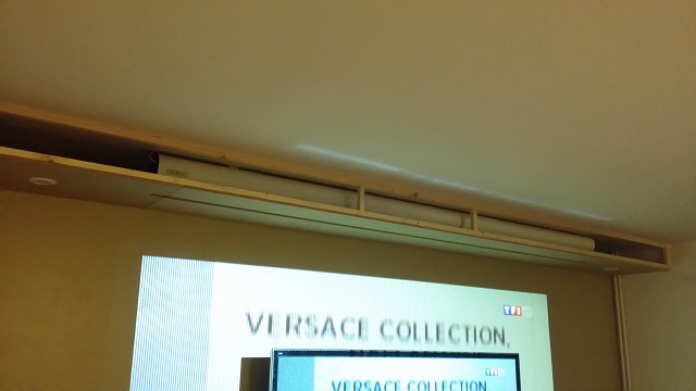

Belle intégration de l'écran de projection :wink:

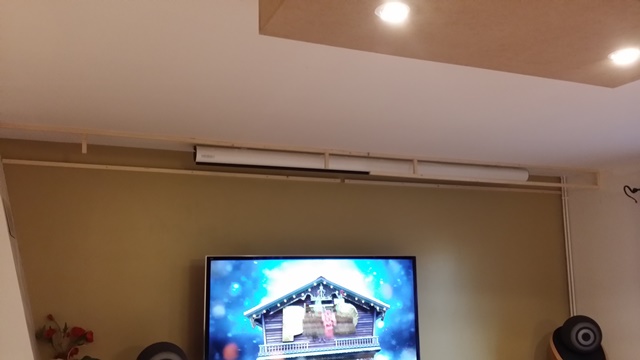

L'écran est Screenline TRIM250 16/9 BN en 240x135cm
brett952 a écrit :Du coup les kara font minuscule à côté du saturn. Ne sont elles pas trop à l'étroit maintenant?
Bah si surtout que j'suis cours en câble maintenant :oops: à la rentrée il y aura des travaux d’aménagement la cheminée sera changer et mise dans l'autre sens de façon à avoir un peu plus de place et aérer au mieux l'ensemble.
fablenicois a écrit :Belle intégration de l'écran de projection :wink:

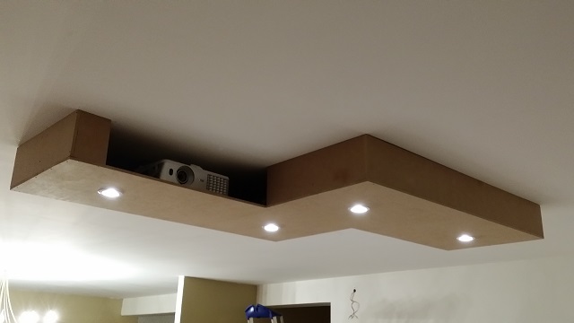

Merci, j'avais fait quelques travaux en fin d'année...

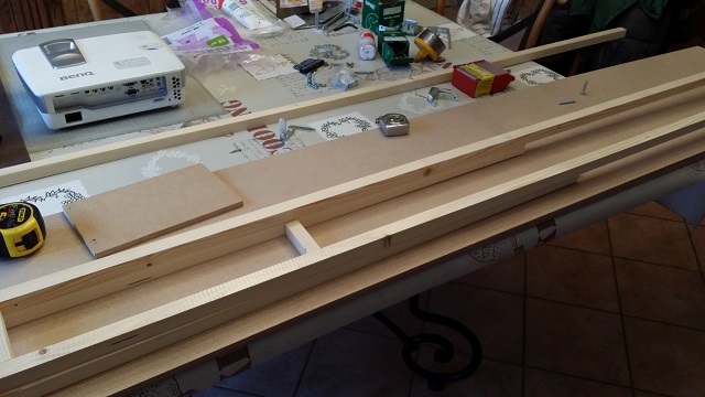

Le lustre du salon a été supprimé pour faire place à un "luminaire à LED cache vidéoprojecteur" :mrgreen:

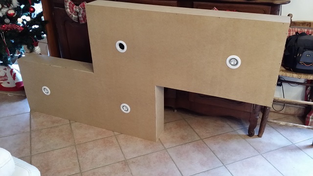

Donc j'ai réaliser ce "cache" à base de médium de 10mm, il a été réaliser dans un rectangle de 2m x 1m et chaque blocs font 1.25m x 0.50m et 15cm de haut.
Le vidéoprojecteur BENQ W1070 est donc à l’intérieur et le plus long a été de tirer l'HDMI et l'alimentation jusqu'en haut.

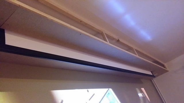

La suite était de cacher l'écran afin d'avoir le même style que le luminaire...
Construction du support avec des tasseaux de 2x2 cm et le caisson sera toujours en médium de 10mm
Mise en place...
Cadre fini et pose des premières plaques...
L'écran passe juste,
Et voilà...
