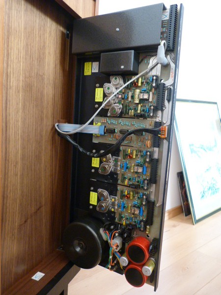

Quelques photos de l'électronique des Goéland
Message par oso »
C'est construit comme un Tank :shock:
Re: Installation d'une paire de Goéland M4
impressionnant ! ça change des TSA250 par exemple :shock:
Merci pour ces photos !
Toinou84
Messages : 1349
Localisation : Sud Ardèche
Message par Toinou84 »
C'est quoi ce truc ???
oso
Messages : 2500
Message par oso »
Toinou84 a écrit :C'est quoi ce truc ???
Ca, c'est un bloc qui contient une alimentation, un filtre 4 voies actif, une carte d'asservissement des HP grave et bas-medium, et 4 amplificateurs: 150 W pour le grave, 150 W pour le bas medium, 80 W pour le haut medium et 80W pour l'aigu (puissances nominales). Le filtre et la carte d'asservissement sont dans le coffret blindé noir, sous (ou sur, ça dépend du sens de la photo) les cartes des amplis logées dans le châssis. Le tout est réglé HP par HP en chambre sourde (par F. Bellec himself pour le modèle que je possède :karate: ) et validé jour après jour en en "live musique" depuis 1986.
Ca semble à l'épreuve des balles :-D et ça ne chauffe pratiquement pas.
Ca m'a rappelé les alimentations des simulateurs de vol que Thomson fabriquait pour l'armée (j'etais câbleur chez un sous traitant pour gagner des sous l'été quand j'étais étudiant).
Concrètement ça sert à passer le final du Boléro à faire exploser les murs sans jamais avoir l'impression que l'enceinte arrive aux limites 8): c'est la main de fer dans le gant de velours.....

Il faut insister sur le fait qu'une électronique embarquée intégrant tous les éléments autour d'une seule alimentation et d'un seul châssis est nettement meilleure du point de vue électronique: pas de boucles de masses entre 4 amplis, un filtre actif, un module d'asservissement et de correction...
Les systèmes éclatés sont le cauchemar du câbleur. Autre atout: les câbles amplis -> HP sont très courts d'où un amortissement favorable (résistance plus basse) et une plus grande insensibilité à la HF.
On m'avait mis en garde contre la détérioration des cartes en bakélite dans les asservies Cabasse: aucune crainte, c'est du verre époxy!

Magnifique! Du pur bonheur......quelle électronique :amour: encore au dessus de mes anciennes Petrel M1! Et tout semble neuf, sorti d'usine. Du vrai matériel Pro pour des passionnés :wink:
Si un jour tu t'en sépares fait moi signe :wink:
oso
Messages : 2500
Message par oso »
brett952 a écrit :Magnifique! Du pur bonheur......quelle électronique :amour: encore au dessus de mes anciennes Petrel M1! Et tout semble neuf, sorti d'usine. Du vrai matériel Pro pour des passionnés :wink:
Je ne pense pas que l'électronique du Pétrel soit qualitativement inférieure: c'est plutôt disposé autrement, avec les cartes alignées parallèlelement dans un chassis et l'alim derrière, dans un boitier qui pivote sur une charnière (sur les Pétrel et Eider, c'est tout l'ampli qui pivote). D'ailleurs, le bloc de l'alim est normalement clos par une épaisse plaque que j'ai retirée pour les photos. Cette différence est certainement liée à ce que la puissance est supérieure pour le Goéland avec un ampli de 150W supplémentaire: il faut plus de place 'l'alimentation est plus volumineuse), et tenir compte de l'évacuation des calories.
Il y a avait tout de même un peu de poussière :-D

oso a écrit :Je ne pense pas que l'électronique du Pétrel soit qualitativement inférieure: c'est plutôt disposé autrement, avec les cartes alignées parallèlement dans un châssis et l'alim derrière, dans un boitier qui pivote sur une charnière.
Tout à fait!
Il suffit de regarder l'alimentation pour voir que c'est similaire:

Et les cartes d'amplifications sont pratiquement "copies conformes".
CQFD
Si l'on considère le volume du Pétrel, qui est plus ou moins le même que celui du Goéland (dont la partie inférieure est occupée par l'électronique), on peut espérer une réponse dans le grave très proche entre les deux modèles. Le rapport volume/extension dans le grave du Pétrel doit être extraordinaire s'il approche celui que les Goéland fournissent en niveau dans l'extrême grave :shock:

Oui je savais que les cartes ampli sont quasi identiques pour ne pas dire identiques mais installées comme dans les Goélands et Albatros, je trouve le bloc plus Pro! Plus aspect tank! Je sais.....c'est subjectif :wink:

C'est vrai: le rack avec les cartes en impose!
