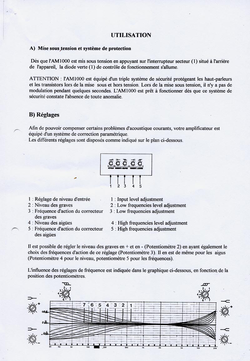

Pour mémoire, Ax1000 :

Je me demandais également, s'il n'y avait pas une petite erreur dans la notice de ces Ax1000.
Il est dit :
"Pour la remise à zéro des corrections, mettre les potentiomètres en position milieu."
Pour le niveau, je comprends, car il y a une valeur négative possible; mais pour la fréquence charnière, cela me pose problème, je ne comprends pas pourquoi.
Il est dit :

Re: Présentation Zely30
Effectivement, cela n'a pas d'importance; surtout quand il y a un bouton de mise hors-service.
