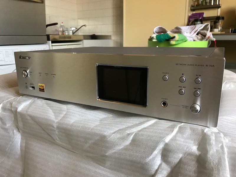

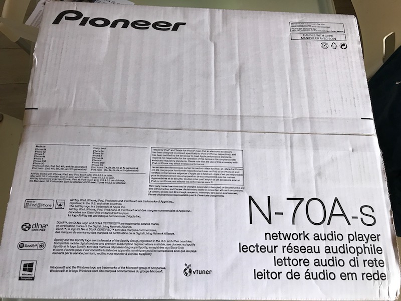

Il y a un petit nouveau !

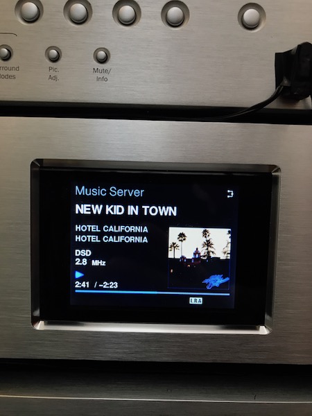

DAC Lock Range : Range 1 (expert), 2 (expert), 3 (expert), 4, 5, 6, 7 (7 par défaut, là je vous met l'extrait de la notice car j'y comprend rien
Réglage de la fonction DAC Lock Range
Cette fonction permet d’effectuer des réglages précis en vue de parfaire la qualité audio. Le simple fait d’utiliser une entrée d’horloge ayant le même scintillement permet de réduire les bruits annexes, et la qualité audio générale peut être améliorée en rétrécissant la plage de blocage (paramètre Lock Range). Toutefois, si vous rétrécissez trop la plage de blocage, un signal d’entrée au scintillement important pourrait déclencher le blocage et interrompre le son ou générer du bruit. Dans ce cas, élargissez la plage de blocage tout en écoutant le son produit jusqu’à ce que la qualité soit satisfaisante. Les phénomènes d’interruption audio et de
génération de bruit lorsque la plage de blocage est réglée trop étroite (excepté le réglage normal) ne sont pas couverts dans
le cadre de la garantie de bon fonctionnement de l’appareil. Augmentez la valeur de la plage de blocage de façon à ce que le son ne se coupe pas. L’appareil mémorise les valeurs du paramètre Lock Range pour chaque entrée.
• Veuillez noter que les plages Range 1 à Range 3 sont destinées aux utilisateurs avertis. Elles permettent d’effectuer un réglage plus précis de la qualité audio, mais elles augmentent le risque de coupure audio. En particulier, si vous lisez une série de pistes ayant des fréquences d’échantillonnage ou des débits binaires différents, des coupures audio peuvent se produire en fonction de la piste en cours.
• Même si la fonction Up Sampling a été configurée et que la fréquence d’échantillonnage a été augmentée, le son risquera de subir des coupures.
• En cas de coupure du signal, essayez d’augmenter la valeur de la plage de blocage jusqu’à ce que le son produit vous semble normal. Le fait de rétrécir la plage de blocage (autrement qu’en utilisant les conditions normales) n’est pas considéré comme un risque de coupure du signal couvert dans le cadre de la garantie de bon fonctionnement de l’appareil. Dans une telle situation, élargissez la plage de blocage jusqu’à ce que le phénomène de coupure du signal ne se produise plus.
• Si vous avez sélectionné une valeur autre que Range 7, l’icône L.R.A s’affiche sur l’écran.
si quelqu'un peux m'éclairer ...

@Jonathans,
Salut, sans être expert en la matière je dirai, comme il s'agit d'un lecteur réseau "audiophile"... le fabricant a ajouté certaines fonctions spéciales pour... les audiophiles !
Fonctions supplémentaires qui à mon avis ne servent pas à grand chose... si ce n'est à faire plaisir à la clientèle cible de ce modèle particulier... "plus évolué".
Ainsi, d'après la notice, - Il vaut mieux lire la version originale en ANGLAIS, plutôt qu'une mauvaise traduction en un français... incompréhensible :
Le "DAC Lock Range" permet de "régler manuellement le Jitter", càd de réduire (plus que normal) la plage de verrouillage de l'horloge interne sur le signal d'entrée, dans le but (théorique) "d'améliorer" la qualité d'un signal supposé dégradé... en réduisant "le bruit audible" du aux éventuelles variations temporelles d'horloge.
Mais pour moi cette fonction est bidon, car avec les matériels et sources actuelles... il n'y a plus de problème de jitter qui soit audible ! Dixit Jipihorn...
Sauf à utiliser des sources particulièrement pourries !!
"Au mieux", en réduisant trop la plage de verrouillage, l'utilisateur idiophile va juste finir par faire décrocher l'horloge interne... provoquant de brutales interruptions de la lecture ! Le fabricant prend d'ailleurs les devants... en avertissant que "cela n'est pas pris en garantie" !!!
