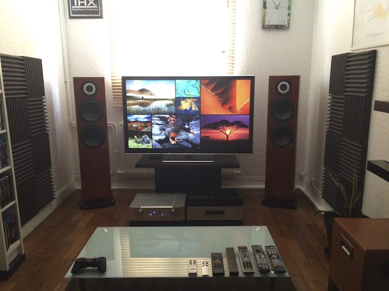

Je suis épaté Jonathans, quel soin apporte aux finitions!
Je t'encourage a te lancer dans les mesures acoustiques!
Jonathans a écrit :j'ai reçu mes blocs de mousse acoustique !
Je ne suis pas convaincu que tu es choisi le meilleur emplacement (si tu ne t'en procures pas d'autres).
ça donne quoi à l'oreille ?

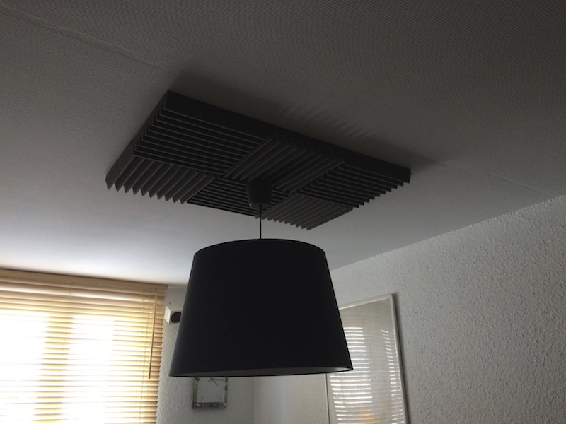

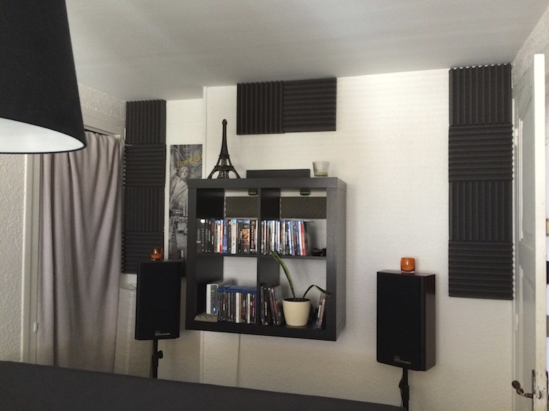

Si si j'ai reçu au total 32 blocs, donc 16 latéraux et 16 à l'arrière, aujourd'hui je vais tester pour en mettre 6 a l'arrière et 6 au plafond, car j'ai toujours un léger effet de réverbération dans le médium ... Par contre j'ai gagné en définition, en spatialisation (bizarrement) et le grave est plus rond, agréable à l'oreille, je suis content, mais il va me falloir encore un carton de mousse ! :mrgreen:
@BowiePop, oui il le faut, vraiment, mais si quelqu'un qui me lit est sur Grenoble et dispose d'un micro ce serait cool, car en ce moment à part acheter des blocs de mousses, peux plus faire grand chose :chaise::
Ce que je ferais si j'avais ta pièce :
- Je placerais un grand rideau bien épais sur toute la largeur du mur situé derrière les enceintes (je supprime cadres, étagères, et store existants)
- J'avance les Iroise
- Je découple les Iroise du sol; en les plaçant via pointes sur une masse lourde et inerte, elle même posée au sol via des gros patins en caoutchouc.
L'opération ne devrait pas coûter 100 euro.
Je ne connais pas la hauteur du plafond, mais éventuellement, je traite les coins murs/plafonds.
Je conserve les panneaux ce que tu as déjà placés.
Une fois ceci fait, j'avise ...

Tu as fais le test du miroir pour repérer les 1eres réflexion afin de positionner les mousses latérales ou tu les à mises au hasard?
Sinon suis d'accord avec zely en ce qui concerne le découplage des enceintes et je te conseil çà : http://www.audiophonics.fr/soundcare-ju ... -1472.html.
http://www.soundcare.no/
Faut juste trouver la bonne taille.J'en ai mis sous chaque paires d'enceintes qui sont passer à la maison avec à chaque fois de très très bon résultats. :wink:

Le plus important dans ce qu'a suggéré Zely, c'est la masse inerte et lourde (idéalement 3x le poids des enceintes; je te concède que ça va être dur...), elle même amortie par rapport au parquet (via des plaques de caoutchouc, par exemple).
Pour ce qui est des pointes, celles livrées avec les Iroise devraient déjà faire l'affaire, je ne vois pas trop l'intérêt d'en changer.
J'ai fini l'install des absorbeurs, ça me convient pas mal, je commanderais le moi prochain un nouveau pack de 16 pour finir l'intégralité du mur arrière et je rajouterais 4 plaques au plafond !
Pour la masse inerte je vais m'amuser, il me faudrait une plaque de 105Kg !
Je sais même pas comment je pourrais ramener ça chez moi tout seul lol (j'ai pas de voiture en plus) si déjà elle fait le poids de l'enceinte je serais content :mrgreen:
le meuble je peux plus le bouger, j'ai plus de place nulle part, mais si je met des absorbeurs tout autour, c'est comme si j'avais mis un rideaux non ?
Je suis impressionné du résultat quand même !
C'est marrant, moi les mousses je les aurai mises plus à l'arrière, de part et d'autre des Iroïse :wink:

Il n'y a rien d'absolu dans le positionnement des mousses lorsque c'est fait sans mesure préalable mais en général on en met derrière les enceintes un peu en hauteur et sur les murs latéraux au niveau des 1eres réflexions.
En tout cas belle integration jonana :wink: :wink:

Penses aussi à un gros tapis bien épais. :wink:
