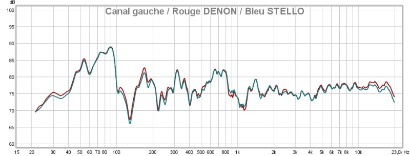

Pour comparaison, voilà une mesure que j'ai faite il y a un petit moment déjà, pour comparer la sortie de mes amplis AV (Denon 2312) et stéréo (Stello Ai500):
Comme tu peux le constater, une fois les courbes alignées l'une sur l'autre (les niveaux d'enregistrement étaient sinon assez différents) il y a peu de différences( quand on prend en compte le seul facteur du SPL) et surtout les divers accidents de chacune des courbes coïncident quasi parfaitement, ce qui est logique puisque ces derniers sont surtout liés à la position de la source et du micro et aux réflexions/modes de la pièce.
Si on prend en compte que dans mon cas la comparaison se fait en plus entre 2 ensembles DAC/Pré-amp/Ampli, sur des appareils de marque et de gamme très différentes (neuf le Denon valait 700€, le Stello 3500€...) je trouve tes résultats surprenants.

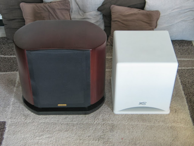

Magnifique ton largo !! C'est quoi le truc blanc à coté un 17,20 ou 25 ??
Re: Présentation Zely30
Oh le beau Santorin25 :mrgreen:

Santorin 25 / Largo
Allez, c'est parti ...

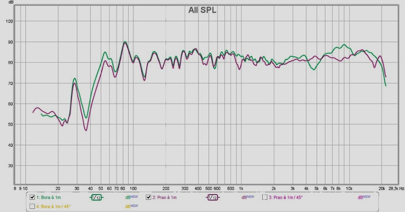

Bon, et à m'amuser, je vous ai fait une petite comparaison Prao/Bora.
Mesure à 1m, dans l'axe, et à (en gros) 45°.
Image Image

Euh....Des courbes quasi identiques???
