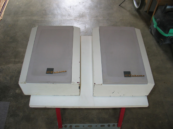

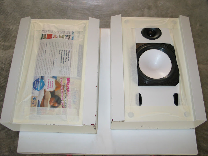

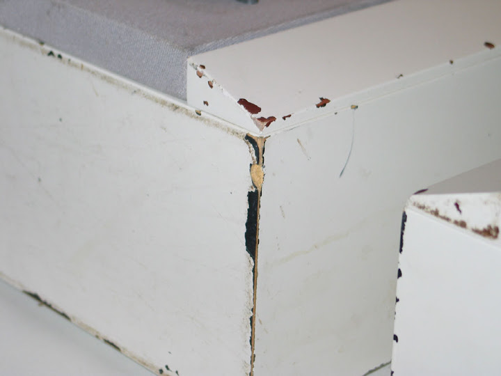

Je viens d'acquérir une paire de Ponant 300 blanche, avec pas mal de coup sur le bois, et un peu salies.
Mais elles fonctionnent à merveille. :amour:
J'ai dans l'idée de me servir de ces enceintes pour sonoriser ma salle à manger, en complément de mes frontales (en speaker B sur l'ampli).
Mais, et c'est peut-être là que certains vont crier au scandale, je voudrais les rafraichir un peu en les repeignant en ROUGE BASQUE. Image

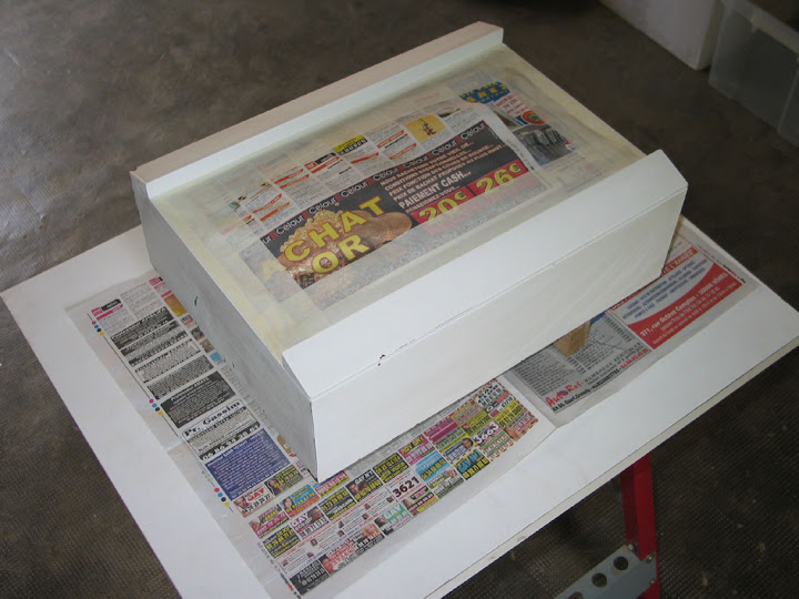

Je me suis donc mis au travail :
- nettoyage
- protection des parties nos peintes
- ponçage
- première couche

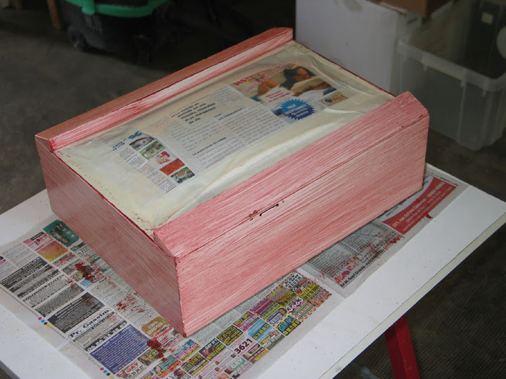

Pour le moment, j'ai déjà passé 5 couches. Image
Pas encore convaincu, je vais repasser quelques couches, je crois. :mrgreen:

Heuuu la tu dois avoir un problème avec ta peinture. Avec une bonne peinture, même à la première couche tu devrais bien plus couvrir que ça.
Si tu ne l'a pas fait je te conseille d'abord de les nettoyer. Sans aller jusqu'à utiliser un dégraissant, un lavage avec un chiffon humide (pas à grande eau!) avec de l'eau +un peu de produit vaisselle, puis eau claire pour finir, enlèvera le plus gros..
je te conseille également, avec un peu d'enduits de réparer les petits chocs sur les arrêtes. Tu ponce ensuite avec du 180, puis de poncer l'ensemble de tes enceintes légèrement avec du 240 pour que la peinture prenne mieux (enfin, que les parties que tu vas peindre).
Utilise une peinture satinée (plus facile à passer qu'un brillant) et de qualité. là encore sans tomber dans une marque chère, la marque du magasin va suffire. Mais absolument d'éviter les premier prix.
Ne dilue pas trop. (et même très peu en fait).

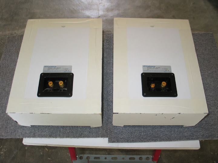

Tu démontes pas les HP et le bornier avant de repeindre...
vxl
Je me suis fait le même remarque :-D
ça faciliterai pourtant le travail.

Et ca limite les risques pour les HP ...

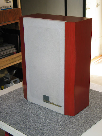

Je suis à 7 couches. Image
ça commence à avoir une meilleur couleur; une huitième, et basta.
Merci pour tes conseils de nettoyage ponçage; c'est à peu de chose prêt ce que j'ai fait.
Ce n'est pas de la peinture, mais un vernis que je passe. Les anciens pots que j'avais ne me nécessitaient que 3 couches sur un bois naturel. Je suppose que cela vient du blanc des Ponant, ou alors de ce nouveau pot, avec une peinture qui se nettoie à l'eau (je ne trouve plus que ce type de peinture, environnement oblige, je suppose).

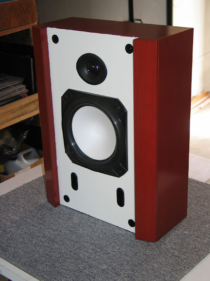

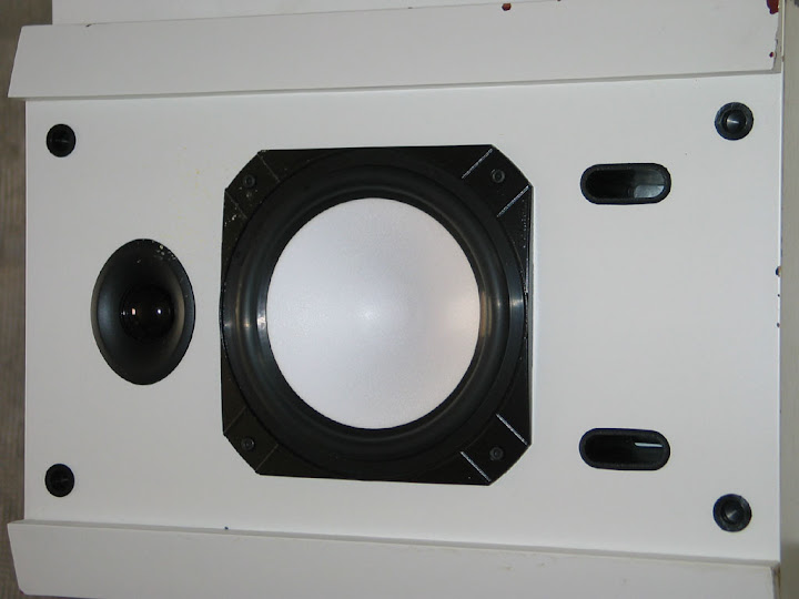

Pour le démontage, je voulais le faire complet, mais je ne sais toujours pas comment se démonte le DOM30. Image
Et finalement, comme je ne repeinds pas ni l'arrière, ni la façade avec les hp, ça devrait aller. :wink:

Si tu passes tu vernis sur de la peinture blanche, c'est sur, va falloir beaucoup de couches.....
Pour démonter le DOM30, je pense qu'il doit y avoir une sorte de bride à l'intérieur, que tu peux enlever après avoir démonté le boomer.

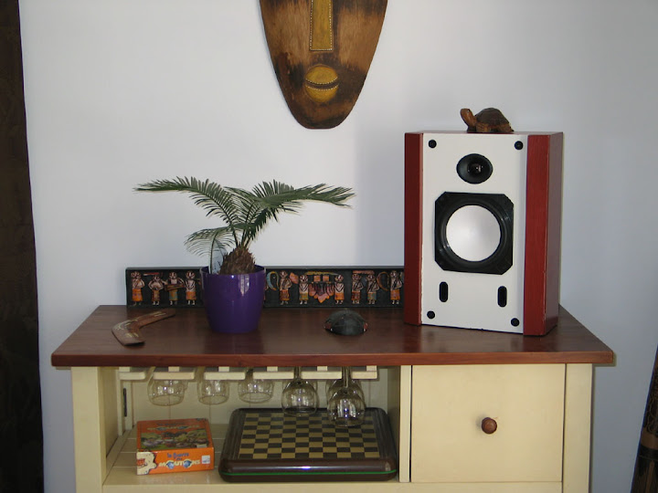

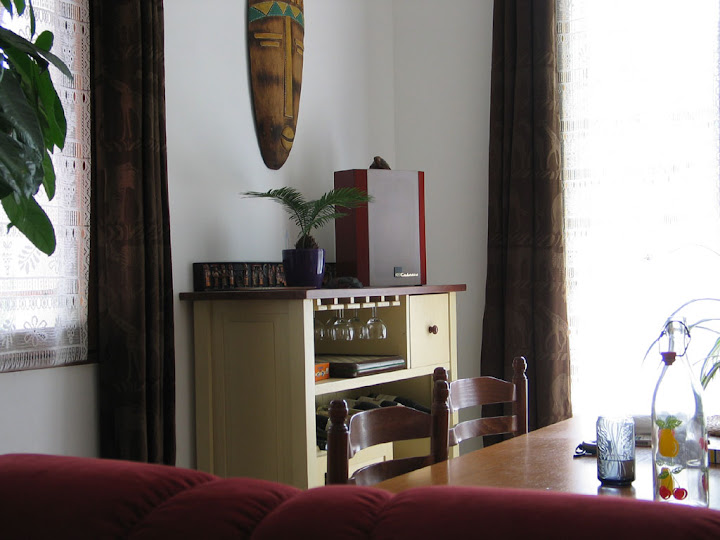

8 couches; ça va, je suis assez content du résultat. Les jointures entre les parties peintes, pardon, je veux dire vernis, et les parties non vernis ne sont pas parfaites; mais je m'en moque un peu, puisqu'elles seront cachées par les grilles.
Quelques photos du résultat :
Sinon, je viens de finir de tout brancher, ce sera parfait pour de l'ambiance, pour un fond sonore de très bonne qualité; mais quand même rien à voir avec mes Sampan. :wink:

je dois avouer que ca rend plutot bien.
J'avais un peu peur au début, mais finalement, joli travail. :-D

Effectivement le résultat est sympa, j'avais des craintes au début comme Phach, mais c'est bien joué ! :-D
Re: J'ai repeinds mes Ponant
Ah oui, très jolis. Puis bel intérieur en plus.

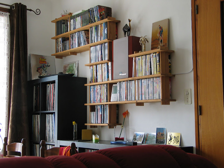

Très bon boulo, c'est sur y'a pas photo entre le 4ème et la 8ème couche.
Et jolie collec de ... LaserDisc Video ?
Merci.
En fait la première photo du vernis, c'est la première couche.
Oui, une autre passion, le Laserdisc. :wink:
