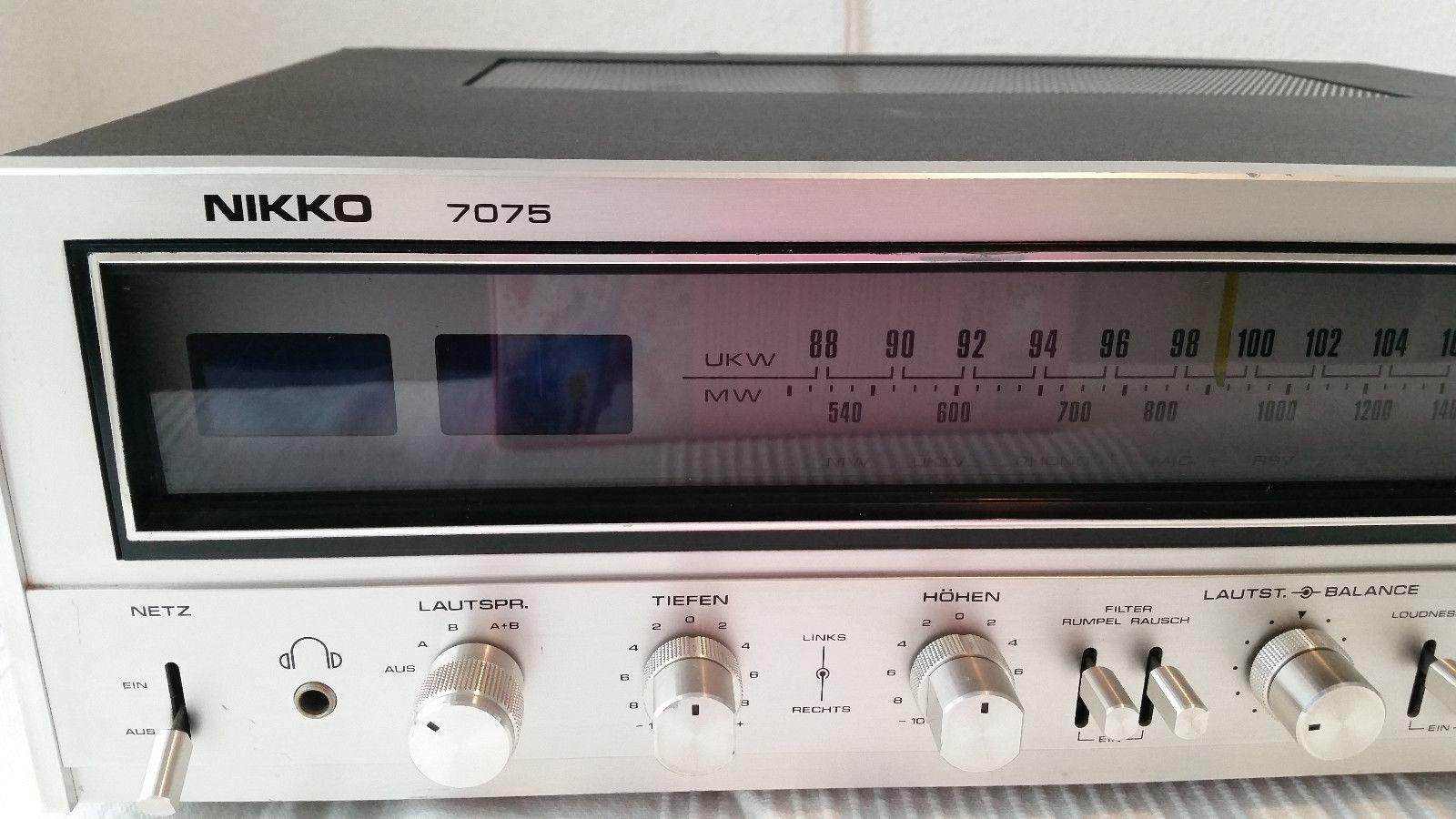

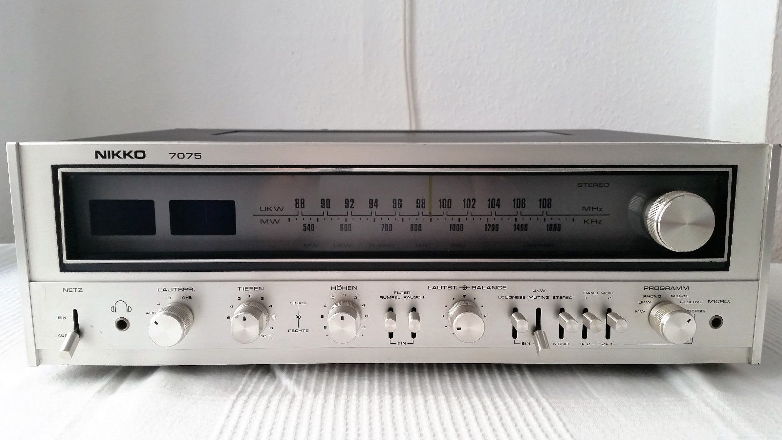

Quelle est la référence exacte de ce Nikko ?
Re: Cabasse Goelette MC
Posté : dim. 06 mai 2018 21:30
par guilhem
Nikko 7075
Celui ci mais avec inscriptions en Français
Le fichier joint Nikko-STA-7075-strong-vintage-stereo-receiver-silver-wood-_57.2.jpg n’est plus disponible.
