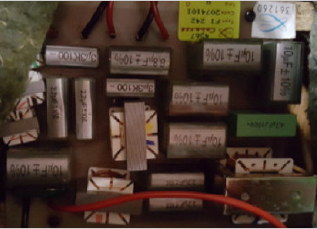

Les filtres des caravelle 2420005 on la réf suivante 2074101
il faudrait vérifier sur les M2 2420006 si la réf est identique

saturne
Messages : 35
Enregistré le : sam. 18 févr. 2017 09:40
Re: différences entre Caravelle M1 et Caravelle M2?
Message par saturne »
Donc
M1
2420001 filtre 2073001
2420003 filtre 2073002
2420005 filtre 2074101
M2
2420006 filtre ?
A compléter

Message par crimson »
saturne a écrit :Donc
M1
M2
2420006 filtre 2074102
A compléter
Voilà... c'est complété ! :-D

Merci pour la photo du filtre M 2
Le filtre ressemble beaucoup au (2074101) des 2420005 les composent que l'on vois on les mêmes valeurs
