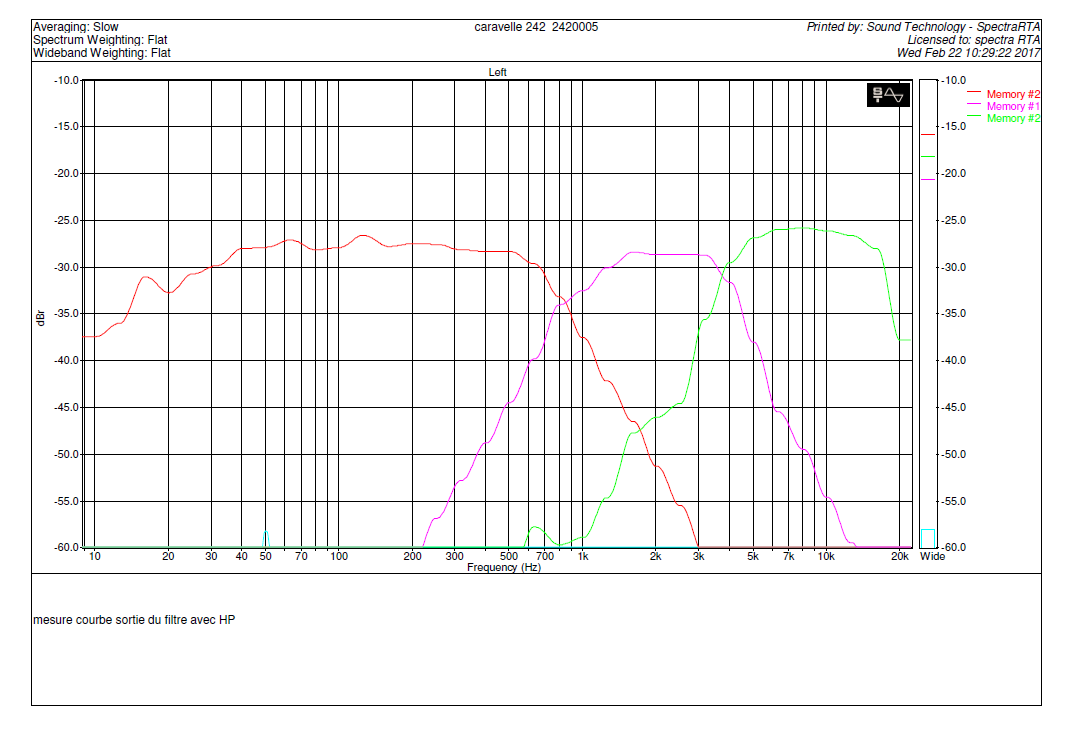

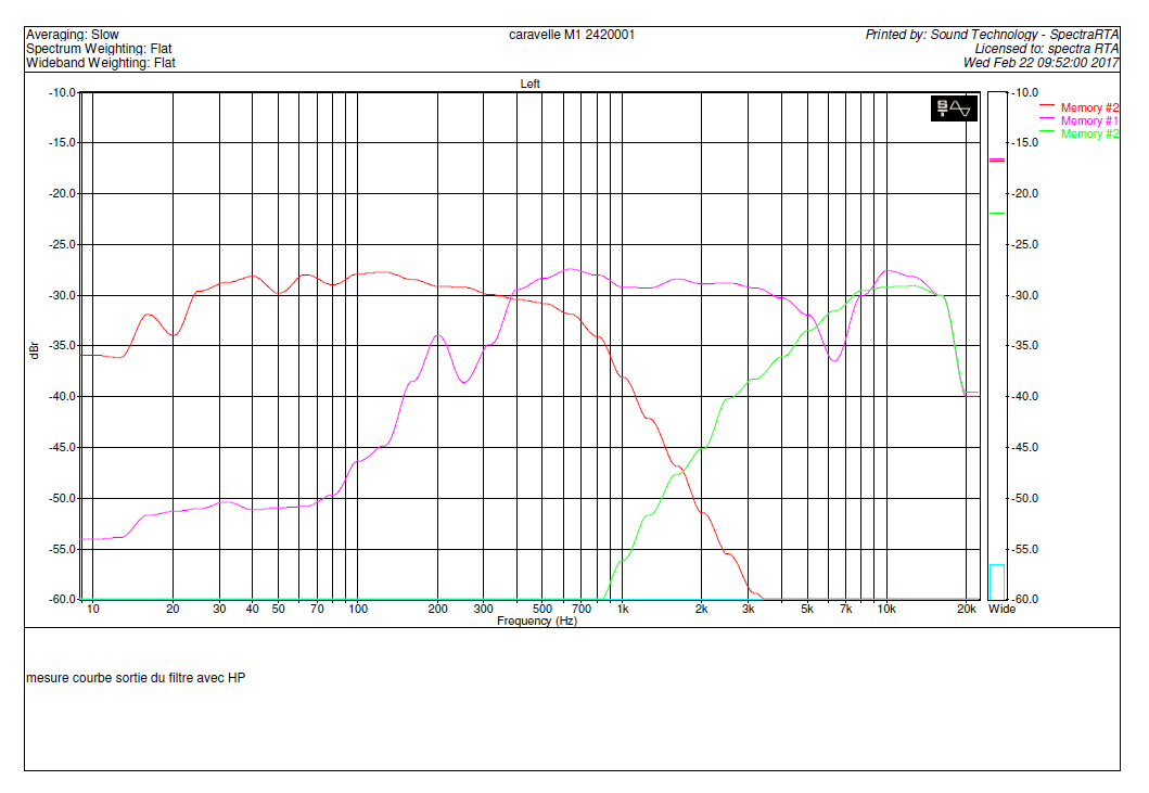

Schémas des filtres
Caravelle 2420001 et 24240005
Mesuré sur les borne de chaque hp avec le hp en charge. Bruit rose 1/6 oct
Courbes électrique du filtre et non pas acoustique du hp
Sur la 2420001 on vois qu'il n'y a pas de coupure haute sur le dom12 juste un eq de tension (6 kHz environ ) plus la coupure naturel du dom12 bien sur
Sur la2420005 on vois bien les fréquences de coupure qui corresponde a la doc cabasse (800Hz 3500Hz)
Décalage de la face av 2420001 0.6cm entre 21 cm dom12 et 1.6 cm entre dom12 dom4
Décalage de la face av 2420005 0 cm entre 21 cm dom12 et 2.5 cm entre dom12 dom4
Décalage mesuré sur les faces av de chaque hp
- filtre 2420005
- filter 0005.PNG (84.51 Kio) Vu 6414 fois
- filtre 2420001
- filtre 0001.PNG (84.63 Kio) Vu 6414 fois

Re: différences entre Caravelle M1 et Caravelle M2?
Voilà ce qu'il faudrait pour d'autres modèles. Quel est le logiciel employé ? Il faudrait pouvoir disposer d'un gratuiciel commun pour tout le monde et préciser les conditions de la mesure pour que toutes les publications puissent être comparées entre elles.
En tous cas, bravo ! Je suis convaincu que cela servira. En un seul post, un doute a été levé de façon criante: la 2420001 et la 2420005 ne sont pas comparables en tous points. Vivement la même chose pour la 2420006.
Pourquoi il y a cette remontée après 6000 Hz sur le médium du 242001 ?
Il s'agit du filtre et non du HP. Soyez très prudent et précis ! La question n'est pas la remontée dans le haut puisqu'il n'y a pas d'autre atténuation que celle du médium lui-même (voir courbes sur le Wiki) mais plutôt pourquoi la baisse vers 6.3kHz ?

J'ai compris qu'il s'agit du filtre.
Le filtre ne coupe pas le médium sur les hautes fréquences ? On croirait voir une coupure ratée ?
Le trou a 6 KHz est une correction pour adaptée la coupure naturel du dom12 a la coupure final voulu par le concepteur,
certainement pour faire chuté le dom plus vite car coupure (5000Hz doc cabasse)
Circuit connu condo et self en parallèle placé en série avec le hp si on rajoute une résistance on peu réglé le gain du trou
Question de procédure. Je vois que Saturne a pris la peine de préciser que ces relevés de tensions des filtres ont été réalisés avec les HP en charge. Philippe Muller nous a indiqué qu'il fallait au contraire que les HP ne soient pas chargés lors des mesures.
Qu'impliquent ces deux manières différentes de procéder ?
Le HP a directement une influence (courbe d'impédance fs ect ... ) sur le filtre sinon on aurait des filtre universels .
Il y a pas deux HP qui ce ressemble
Sur la courbe du dom12 on voit qu'il y a une bosse a 6.3 Khz certainement l'explication du trou sur la courbe du filtre au même endroit ,ce qui fait une coupure a 5000Hz avec une belle pente ,( doc cabasse)
MESURE
Logiciel spectra rta lab --- carte son rme --- ampli --- pinces croco sur chaque HP un après l'autre avec le même niveau
J'ai fais des essais avec smaart 7 les résultats sont identiques
MESURE
... les HP doivent être raccordés au filtre sinon la courbe ne sera pas bonne. Il vaudrait mieux laisser les HP en place mais comme l'influence de la charge acoustique se manifestera à très basse fréquence, on peut la négliger.
Le logiciel le plus employé chez les amateurs est REW. Toutefois, il me parait indiqué de recommander le plus simple, vu qu'il sera difficile de donner des cours de pratique de ces outils, lesquels sont un peu compliqués pour un néophyte.
