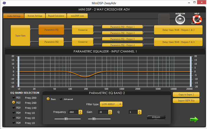

J'ai essayé de me concentrer sur "les bosses" pénibles à l'oreille, à la position d'écoute.
Chez moi, vers 160Hz, 205 Hz, et 235Hz. (c'est vrai que c'est plus simple avec le générateur qu'avec un bruit rose)
J'ai ensuite cherché à corriger selon les recommandations de Philippe MULLER, avec un filtre notch.
L'égaliseur paramétrique à ma disposition ne possède pas cette fonction. Par contre, il permet de chainer des filtres de type Low-shelf.
C'est ce que j'ai fait avec un premier filtre avec un gain de -8db à 260Hz, chainé à un second de gain +8dB à 140Hz.
Et voici l'allure de ce que j'obtiens :
A l'oreille gros changement bénéfique.
A peaufiner ...

Bon OK , il faudra que je teste ce principe sur mon Behringer DEQ 2496 : je peux tout à fait insérer des filtres étroits pour atténuer ou augmenter certaines fréquences que j’aurai ressenties plus ou moins fortes avec le générateur BF...
Le problème étant que ces corrections ne seront valables qu’en un seul point d’écoute bien (trop) précis dans la pièce !

Pour le moment vous êtes en phase découverte puis vous apprendrez rapidement, à force de pratique, à repérer les fréquences sales qu'il faudra nettoyer, attendu que le coup de paramétrique est beaucoup moins convaincant que le traitement à la source. Zely a remarqué un joli progrès à l'écoute en "atténuant" ce qui le dérangeait (je dis atténuer et non corriger car un égaliseur ne corrige rien). J'espère qu'il pourra passer au stade correction (physique) car là, la différence sera spectaculaire et le résultat beaucoup plus reposant.
En jouant avec le générateur vous découvrez le côté effroyablement difficile d'une égalisation mais aussi l'intérêt qu'il y a à entendre clairement et consciemment ce qui se passe. Le générateur vous permettra de progresser de façon de plus en plus spectaculaire en éduquant l'oreille. Vous ferez la part des choses entre ce qui mérite une égalisation et ce qui ne le justifie pas vraiment et ce qu'il est possible de corriger ou simplement d'égaliser.
Les montagnes russes sont tout à fait normales et inévitables. Vous passez d'un nœud à un ventre acoustiques dont la distance varie avec la longueur d'onde. A la limite vous pourriez déterminer la fréquence concernée à l'aide d'un mètre-ruban mais c'est se donner de la peine pour pas grand-chose.

Objectif avec le générateur BF : Repérer les FRÉQUENCES DISTORDUES à cause des résonances de la pièce, entre les FRÉQUENCES PURES non polluées, afin de pouvoir les atténuer.Philippe MULLER a écrit : Un sinus parfaitement pur et un sinus qui est distordu par une vibration ou une résonance ne "sonnent" pas du tout pareil. Plus vous serez habitué à en écouter, plus vous détecterez les plus infimes pollutions.
Par contre, les DIFFÉRENCES DE NIVEAU sonore entendues selon les fréquences et selon la position d’écoute, sont « normales » (inévitables dans une pièce). Ce n’est donc pas ce qu’il faut chercher à repérer, ni vouloir compenser...Philippe MULLER a écrit :Les montagnes russes sont tout à fait normales et inévitables. Vous passez d'un nœud à un ventre acoustiques dont la distance varie avec la longueur d'onde. A la limite vous pourriez déterminer la fréquence concernée à l'aide d'un mètre-ruban mais c'est se donner de la peine pour pas grand-chose.

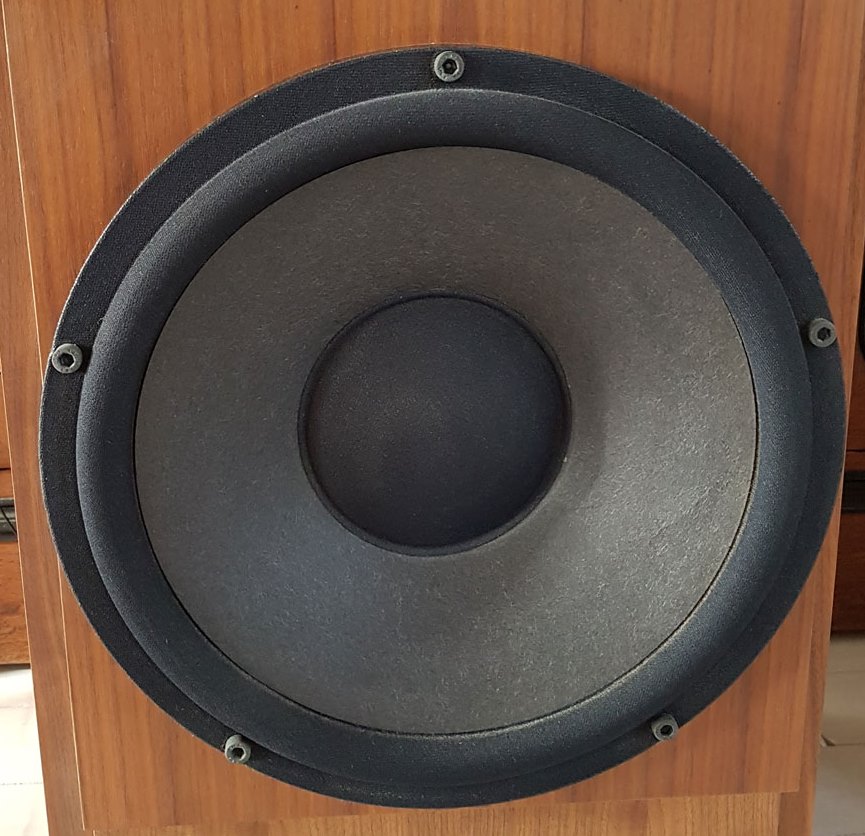

Ci joint une photo d'un 30cm. Vous le reconnaissez ? Est ce normal que la suspension soit recouverte de tissu comme sur les 21ndb ?

bonjourfalco60v a écrit :Bonjour
c'est un 30 BZ 18, oui la suspension tissu est normale, je crois que cabasse a utilisé ce type de revêtement après les problèmes avec certaine suspension mousse qui se désagrégeaient .
Re: Besoin conseils Caravelle Clipper ou modèles plus récent
Oui, c'est normal. Il y a eu plusieurs versions du joint.
Est ce qu'il y aurait un problème sur la membrane entre 15h et 16h?

C'est la question que je me pose également.oso a écrit : Est ce qu'il y aurait un problème sur la membrane entre 15h et 16h?
Ce qui paraît louche au 1er coup d oeil c est l'espèce de rugosité près de la suspension mais en regardant de plus près là m embranne semble être enfoncée au niveau du cache noyau.
Il faut savoir que ce HP est toujours pris en sav par Cabasse. il faut sévèrement négocier le prix pour intégrer une remise à neuf du HP par Cabasse, le cas échéant.

Bon, ce matin j’ai « joué du GBF »; parcouru conciencieusement toutes les fréquences... en relevant précisément celles qui me sont désagréables (je ne sais pas si c’est normal, mais elles sont vraiment beaucoup plus fortes que les autres, peut-être jutement parce qu’il y a de très fortes raisonnances anormales dans ma pièce à ces fréquences là ?). Je n’y connais rien... mais j’ai quand même noté tout ce qui me gène, soit : 52, 97, 135, 186 Hz
J’ai ensuite créé 4 filtres très étroits, le plus proche possible de ces fréquences sur mon DEQ 2496 (qui n’autorise pas tout) avec un gain de -15dB !
Tout cela, bien sûr en conservant le filtre de (forte) compensation des basses de mes Caravelle, que j’utilisais seul jusqu’à présent.
Je lance l’écoute d’un album « pêchu » : « Blurryface » de Twenty One Pilots.
Et là, il se passe effectivement quelque chose de nouveau : Je peux pousser le volume vraiment très fort... jusqu’à « fendre les murs » ! Sans ressentir aucune gène auditive.
Je peux booster les basses jusqu’à « ébranler les cadres de portes »... mais toujours sans gène auditive.
Le son est dynamique, pêchu à souhait, l’ensemble étant hyper AGRÉABLE à très fort volume : toute la pièce vibre, « je suis DANS le son », je fais corps avec la musique... Il est évident que les atténuations appliquées sont hyper bénéfiques à l’intelligibilité de l’ensemble de la musique diffusée : C’est assez spectaculaire ! Peut-être que je vais devoir « refaire les plâtres... », mais la musique est bonne !!!
Par contre, je ne sais pas si je ne devrai pas penser à acheter... UN CAISSON, afin d’épargner les boomers de mes Caravelle ?! Car il me semble que je les pousse trop, emporté par ce bon son... plus fort.
