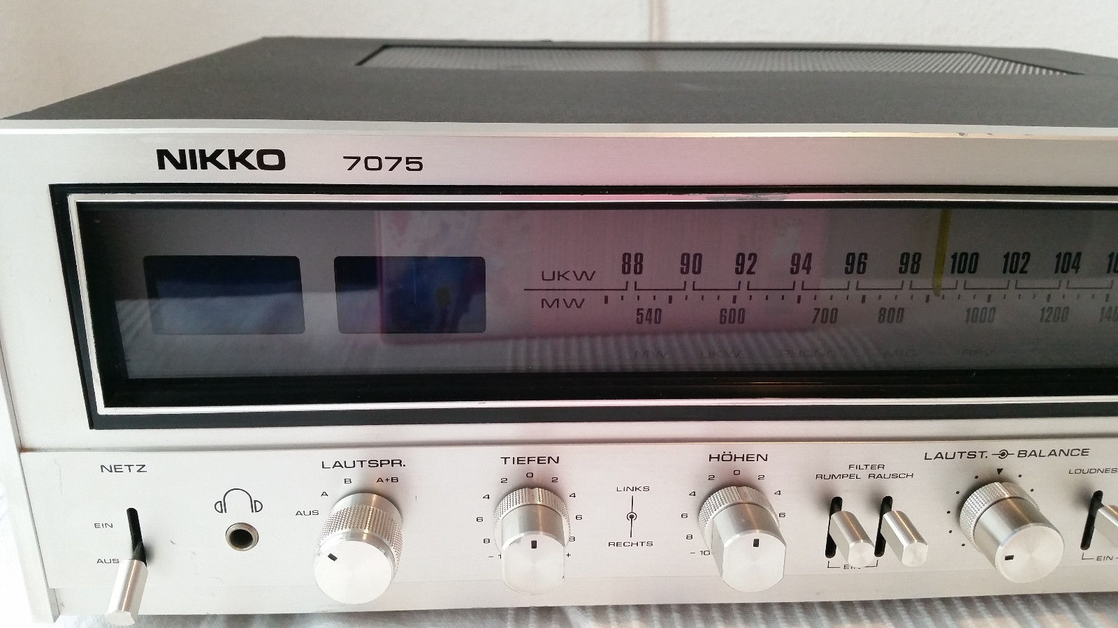

Quelle est la référence exacte de ce Nikko ?
guilhem
Messages : 4
Enregistré le : lun. 23 avr. 2018 17:51
Re: Cabasse Goelette MC
Message par guilhem »
Nikko 7075
Celui ci mais avec inscriptions en Français

Je partage les avis de Philippe Muller, sergio et oso, d'autant que les spécifications de ce Nikko 7075 montrent que la puissance dans toute la bande audio n'est que de 38 W/8ohms et 42 W/4 ohms (on peut prendre connaissance de ces spécifications complètes en téléchargeant le manuel de l'utilisateur là : https://www.hifiengine.com/manual_libra ... 7075.shtml)
Je n'ai pas trouvé les schémas électroniques, mais l'examen visuel de l'intérieur de cet appareil (qu'on peut voir là) montre que, s'il est bien fabriqué selon les normes de l'époque, il n'en demeure pas moins qu'il n'a aucune qualité remarquable palliant la faible puissance qui justifierait objectivement le coût d'une restauration.
Comme l'appareil est en bon état esthétique, il pourrait toujours intéresser un amateur d'objets anciens qui pourrait le réhabiliter et l'utiliser avec du matériel de la même époque, notamment des enceintes ayant des caractéristiques compatibles avec la puissance de l’amplificateur. D'ailleurs, guilhem, si cet appareil est investi d'une valeur sentimentale pour toi, tu peux toujours le conserver dans l'optique d'une remise en état ultérieure dans un second système avec des enceintes plus adaptées (qui pourraient être des enceintes Cabasse de l'époque, d'ailleurs, qui ont un rendement plus élevé que les Goélettes MC).
