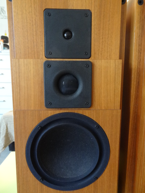

J'ai 2 paires de Caravelle première génération, dont une qui a un des 21 NDB sans flocage (photo), je pense qu'il y a du avoir un changement SAV ou autre.
Je voulais juste signalé de son aspect, il y a eu des 21 gris, noir, avec et sans flocage...

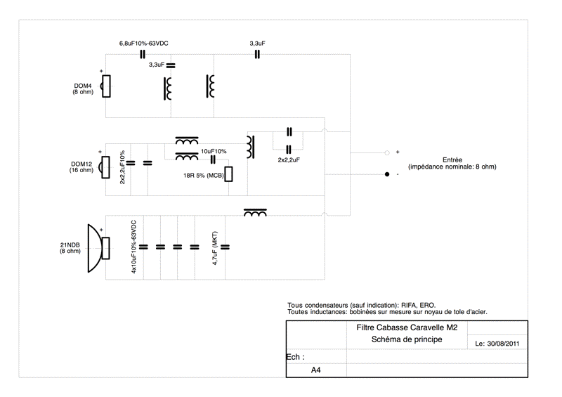

Si je fais réaliser le filtre de la M2
J'aurais une M2 :roll:
Re: différences entre Caravelle M1 et Caravelle M2?
Si le décalage physique entre le tweeter et le médium est le même pour les deux modèles, ce simple changement suffira mais il faut trouver les bons composants.
oso a écrit :Et en utilisant "sauvagement" un sinus glissant commenté (comme dans le CD PAV1)? Serait il possible de différencier "à la feuille" si la transition Dom12/4 se fait à 5000 plutôt qu'à 3500 Hz?
Il faut tracer les courbes des filtres en tension. Le mieux serait de le faire pour chacun des modèles afin de visualiser les différences avec le maximum de précision. A faire pour pouvoir passer en actif*.

Ce que je voudrais savoir avec REW, c'est le type d'interface que l'on doit utiliser pour faire l'acquisition de la mesure de tension aux bornes des HP
N'importe quelle entrée ligne conviendra, pourvu qu'on ne la sature pas. Il faut donc mettre assez peu de puissance à l'ampli. En principe l'ordi dispose d'une carte son assez simple qui suffit. Comme cette entrée a une valeur d'impédance élevée, elle n'aura pas d'influence sur la charge.
L'ampli peut être très peu puissant.
Il suffit de réaliser une cordon assez long équipé de la prise correspondant à l'entrée de la carte son, d'un côté, et de deux crocodiles de l'autre pour se raccorder au HP. Un simple fil de lampe de chevet fera l'affaire. Et hop !
Il faut bien que quelqu'un se lance dans l'aventure.
Attention à ne pas changer les niveaux quand on change de HP. On éteint l'ampli pendant la manipulation.

Philippe MULLER a écrit :N'importe quelle entrée ligne conviendra, pourvu qu'on ne la sature pas. Il faut donc mettre assez peu de puissance à l'ampli. En principe l'ordi dispose d'une carte son assez simple qui suffit. Comme cette entrée a une valeur d'impédance élevée, elle n'aura pas d'influence sur la charge.
c'est là mon problème: je ne trouve pas d'entrée correspondant à la carte son: sortie casque, USB, HDMI...etpicétou :-|
Installez une petite carte son externe fonctionnant en USB et munie d'une entrée et d'une sortie. Sa qualité n'a pas besoin d'être très élevée; il suffit qu'elle soit linéaire, ce qui est généralement le cas. Cela ne coûte que quelques petits euros. Vous trouverez cela très facilement.
Je suis convaincu que ce modèle audiophile conviendra: http://www.cdiscount.com/informatique/c ... 01162946:s
Vous pouvez même le payer en 10 fois.
Si vous avez un peu de temps et si vous trouvez le bon renseignement, choisissez le modèle qui admet de plus de niveau à l'entrée.

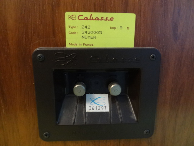

Alors, je pense que ça c'est une M1
avec la joli étiquette jaune
Cabasse 014.JPG (120.66 Kio) Vu 3054 fois
Cabasse 010.JPG (94.31 Kio) Vu 3054 fois
