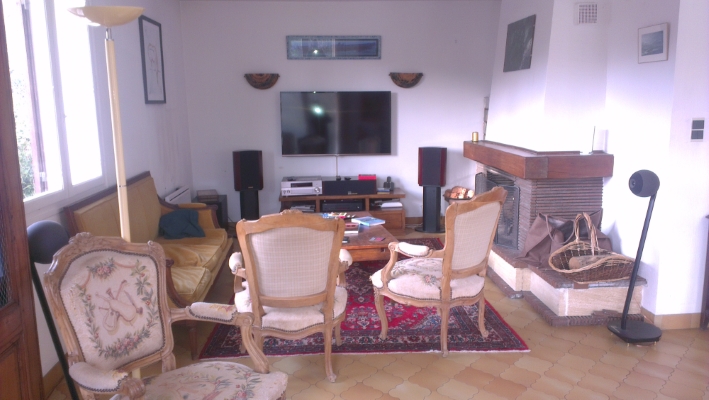

Je suis bien embêté : depuis que j'ai déménagé, le conformation de mon salon ne me permet plus (ou difficilement) d'y avoir mes Sampan.
Ces dernières ont donc déménagé dans le bureau, où elle se portent fort bien dans cette pièce de 28m^2.
Mes petites Riva (achetées pour le bureau dans mon précédent logement) ont pris la place des Sampan au salon, et là, ben ça va pas; pas du tout.
Plus de graves (quand j'écoute de l'orgue, j'ai l'impression qu'il manque des notes :mrgreen: ), bas médium un peu poussif, etc .... même pour le HC ça ne le fait pas (d'autant que le poussif JMLab SW700 ne peut pas vraiment prendre le relais, même si il suffisait en appoint avec les Sampan).
Donc, il faut que je change d'enceintes pour le salon. Mais qu'elles ne soient pas trop larges.
La pièce est tout sauf idéale (en L, de 38m^2, carrelage au sol, trop "claire") et il n'est pas question d'y metter des panneaux acoustiques et j'en passe. (les rideaux et les tapis ont quand même un peu "amorti").
Le fait est que, en attendant l'aménagement de la pièce sous combles (pas avant deux ans), je dois faire avec.
Donc, par quoi remplacer les Riva ?

Une photo pour comprendre la conformation des lieux et pourquoi j'ai besoin d'enceintes "étroites" (pris avec un smartphone, désolé c'est crade, trop paresseux pour sortir un des reflex :mrgreen: )

Pas certain que le changement d'enceintes résolve tes soucis. Une paire de Majorca ou de Skif ou d'Iroise ont sensiblement la même réponse en fréquence et vont donc se comporter comme les Riva dans le grave, en fonction du comportement modal de la pièce, si tu les places au même endroit. Sans compter que les colonnes ont souvent une puissance rayonnée plus importante que les biblios.
Bizarrement, mon premier réflexe en voyant ton installation, c'est de mettre les iO en frontales. Ainsi, comme elles sont visuellement moins invasives, tu pourras plus facilement faire accepter de les décoller du mur arrière, tenter de trouver un pincement de prime abord peu orthodoxe mais qui peut se révéler profitable en terme de son. Puis ensuite utiliser pleinement les avantages de ton caisson en cherchant la bonne position de celui-ci ainsi que les bons réglages afin d'avoir des graves à ta position d'écoute.
REW et un micro peuvent se révéler utiles pour régler un caisson.

Il y a, je pense, quelque chose qui cloche. Si les riva ne produisent pas de grave par rapport à des sampan, il y a peut être un pb de branchement. Celà ne le semble par normal du tout. d'abord selon moi, bien vérifier les branchements ou le parametrage de l'ampli HC (si j'ai bien suivi) avec des morceaux que tu connais bien.

L'encombrement des Bora est identique à celui d'Iroise3 me semble t'il, avec 2 x 21cm et du volume en plus ça devrait gazer :-D
Par contre avancer les Iroise3 d'un mètre me parait un minimum : gare à la ouaf ! :lol:

Je partage l'avis de Syber. Compte tenu de la situation de Bluedeep, les IO sont des candidates intéressantes. Dans son cas, avant de dépenser des sous, je passerai celles qui se trouvent dans la pièce en frontale et ferai des test de réglage et de placement avec le caisson. Ensuite, si l'expérience est concluante, la question de l'achat d'un second caisson se posera peut-être.

En plus de la solution de Syber il pourrait y avoir celle d'enceintes de monitoring. Ces dernières ont l'avantage de posséder des réglages dans le bas et le haut du spectre qui permettent d'optimiser la réponse en fonction de l'emplacement.
Genelec par exemple préconise plus de coller les enceintes contre un mur que de les écarter de seulement quelques dizaines de cm. (par contre ils prennent peut être en compte un environnement traité vu la clientèle visée, notamment les murs qui entourent l'enceinte. Je ne sais pas si on peut appliquer ces recommandations aussi simplement dans une pièce normale)
