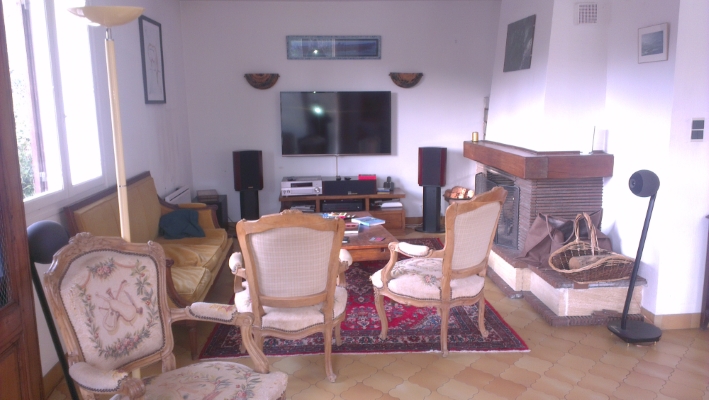

Je suis bien embêté : depuis que j'ai déménagé, le conformation de mon salon ne me permet plus (ou difficilement) d'y avoir mes Sampan.
Ces dernières ont donc déménagé dans le bureau, où elle se portent fort bien dans cette pièce de 28m^2.
Mes petites Riva (achetées pour le bureau dans mon précédent logement) ont pris la place des Sampan au salon, et là, ben ça va pas; pas du tout.
Plus de graves (quand j'écoute de l'orgue, j'ai l'impression qu'il manque des notes :mrgreen: ), bas médium un peu poussif, etc .... même pour le HC ça ne le fait pas (d'autant que le poussif JMLab SW700 ne peut pas vraiment prendre le relais, même si il suffisait en appoint avec les Sampan).
Donc, il faut que je change d'enceintes pour le salon. Mais qu'elles ne soient pas trop larges.
La pièce est tout sauf idéale (en L, de 38m^2, carrelage au sol, trop "claire") et il n'est pas question d'y metter des panneaux acoustiques et j'en passe. (les rideaux et les tapis ont quand même un peu "amorti").
Le fait est que, en attendant l'aménagement de la pièce sous combles (pas avant deux ans), je dois faire avec.
Donc, par quoi remplacer les Riva ?

Une photo pour comprendre la conformation des lieux et pourquoi j'ai besoin d'enceintes "étroites" (pris avec un smartphone, désolé c'est crade, trop paresseux pour sortir un des reflex :mrgreen: )

Pas certain que le changement d'enceintes résolve tes soucis. Une paire de Majorca ou de Skif ou d'Iroise ont sensiblement la même réponse en fréquence et vont donc se comporter comme les Riva dans le grave, en fonction du comportement modal de la pièce, si tu les places au même endroit. Sans compter que les colonnes ont souvent une puissance rayonnée plus importante que les biblios.
Bizarrement, mon premier réflexe en voyant ton installation, c'est de mettre les iO en frontales. Ainsi, comme elles sont visuellement moins invasives, tu pourras plus facilement faire accepter de les décoller du mur arrière, tenter de trouver un pincement de prime abord peu orthodoxe mais qui peut se révéler profitable en terme de son. Puis ensuite utiliser pleinement les avantages de ton caisson en cherchant la bonne position de celui-ci ainsi que les bons réglages afin d'avoir des graves à ta position d'écoute.
REW et un micro peuvent se révéler utiles pour régler un caisson.
My2cents, comme on dit.

Il y a, je pense, quelque chose qui cloche. Si les riva ne produisent pas de grave par rapport à des sampan, il y a peut être un pb de branchement. Celà ne le semble par normal du tout. d'abord selon moi, bien vérifier les branchements ou le parametrage de l'ampli HC (si j'ai bien suivi) avec des morceaux que tu connais bien.

Au point d'écoute ou dans toute la pièce ? Pour être sûr envoi une sinusoïdale de 50 Hz (en limitant fortement le volume) et balade toi dans toute la pièce pour écouter les variations. Mais j'ai bien peur que seule la solution de Syber puisse t'apporter quelque chose si tu ne peux pas bouger tes enceintes.

Pour la solution que préconise Syber, elle pose quelques (gros) problèmes pratiques :
- retrouver d'autres IO pour les SR + 1 en centrale.
- en HC, OK, mais en mode stéréo, je ne vos pas comment alimenter le caisson en haut niveau => révision compléte de l'amplification (en effet, en mode "direct" l'ampli HC ne fournit pas de signal LFE et le rajout qui est prévu d'un amli Hifi avec PA direct, en remplacement de l'AM 1000 - non visible sur la photo, car il est ventre à l'air sur la table d'opération pour régler un problème de crachottement des potars et une disymétrie D/G - qui sert de PA pour les frontales, m'imposerait un changement de caisson car celui ci n'a pas d'entrées haut-niveau (sans même parler des problèmes de commuation en mode HC où les signaux bas niveau et haut niveaux seraient présent).
L'autre problème (chez moi c'est pas du WAF - wafette s'en fiche - mais du MAF :mrgreen: ) est la couleur grise/noire des IO que je supporte dans le dos, que je ne supporterais pas de face :mrgreen: il faudrait que je trouve des IO2 à pied bois si je veux les mettre en frontale.
