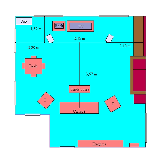

Ubu a écrit :A propos Scytales je suis tombé sur un sujet ou tu parles de la dissymétrie de ta pièce et du fait que la réponse de tes deux enceintes n'est pas tout à fait identique. (le post étant assez ancien je ne sais pas si c'est toujours le cas?). Comme je suis dans une situation plus ou moins similaire je voulais savoir si tu avais chercher à corriger par un moyen électronique ou si ce problème n'est pas si grave. Je précise que la différence n'est pas énorme (perçue uniquement avec un bruit rose passé en alternance), de plus lorsque je passe le bruit rose sur les deux enceintes celui ci est bien centré. Est ce que ça veut dire que l'équilibre est suffisant ou est-ce que j'aurais un bénéfice à chercher à obtenir quelque chose de parfaitement identique, si tant est que cela soit possible?
Chez moi, ça se présente à peu près comme ça (pièce de 49 m²) :
Sauf que la table a grandi et que le rack hifi a pris la place du caisson qui, lui, est passé derrière la télé. Les parois ne sont pas toutes semblables : il y a du BA13 pour isoler les murs extérieurs de l'habitation, un mur de briques pour parer la paroi autour de la cheminée et les cloisons intérieures sont en parpaings. L'ensemble produit effectivement une dissymétrie notable lorsqu'on passe successivement un bruit rose dans une enceinte puis dans l'autre. J'ai essayé de modifier la courbe de réponse des enceintes gauche et droite de manière différente à l'aide des correcteurs semi-paramétriques des amplificateurs Cabasse AM1000, mais je n'ai rien obtenu qui me satisfasse. Il est vrai que je n'ai pas fait cela de façon très méthodique non plus. J'ai réglé les correcteurs des deux canaux de la même façon. Même sans bruit rose, je peux remarquer une dissymétrie, pas avec de la musique, mais en écoutant le bruit de fond des amplis. Lorsque la pièce est très calme le soir (je suis à la campagne) et que la chaîne est sous tension sans rien reproduire, je peux entendre le léger souffle des AM1000 depuis la place d'écoute du côté de l'enceinte de droite mais pas de l'enceinte de gauche. Pourtant, en collant les oreilles près des haut-parleurs, on peut constater que le souffle est présent de la même manière dans les deux enceintes. La différence ne provient ni des électroniques, ni des enceintes, ni du câblage, car en les intervertissant successivement, cela ne change rien à ce constat. Bref, un côté de la pièce, celui où se trouve la cheminée, est légèrement plus "vivant" que l'autre.
Mais cette dissymétrie n'a pas d'effet notable sur le centrage de la scène sonore. Ce qui en a, c'est la perfection de la balance des niveaux entre le canal de gauche et le canal de droite.

Scytales a écrit :Sauf que la table a grandi et que le rack hifi a pris la place du caisson qui, lui, est passé derrière la télé. Les parois ne sont pas toutes semblables : il y a du BA13 pour isoler les murs extérieurs de l'habitation, un mur de briques pour parer la paroi autour de la cheminée et les cloisons intérieures sont en parpaings. L'ensemble produit effectivement une dissymétrie notable lorsqu'on passe successivement un bruit rose dans une enceinte puis dans l'autre. J'ai essayé de modifier la courbe de réponse des enceintes gauche et droite de manière différente à l'aide des correcteurs semi-paramétriques des amplificateurs Cabasse AM1000, mais je n'ai rien obtenu qui me satisfasse. Il est vrai que je n'ai pas fait cela de façon très méthodique non plus. J'ai réglé les correcteurs des deux canaux de la même façon. Même sans bruit rose, je peux remarquer une dissymétrie, pas avec de la musique, mais en écoutant le bruit de fond des amplis. Lorsque la pièce est très calme le soir (je suis à la campagne) et que la chaîne est sous tension sans rien reproduire, je peux entendre le léger souffle des AM1000 depuis la place d'écoute du côté de l'enceinte de droite mais pas de l'enceinte de gauche. Pourtant, en collant les oreilles près des haut-parleurs, on peut constater que le souffle est présent de la même manière dans les deux enceintes. La différence ne provient ni des électroniques, ni des enceintes, ni du câblage, car en les intervertissant successivement, cela ne change rien à ce constat. Bref, un côté de la pièce, celui où se trouve la cheminée, est légèrement plus "vivant" que l'autre.
Ta pièce est tout de même moins torturée que la mienne. De plus tu as plus d'espace entre et autour des enceintes. En effet une symétrie géométrique ne garantit pas une "symétrie acoustique", la nature des murs et des revêtements jouent énormément.
