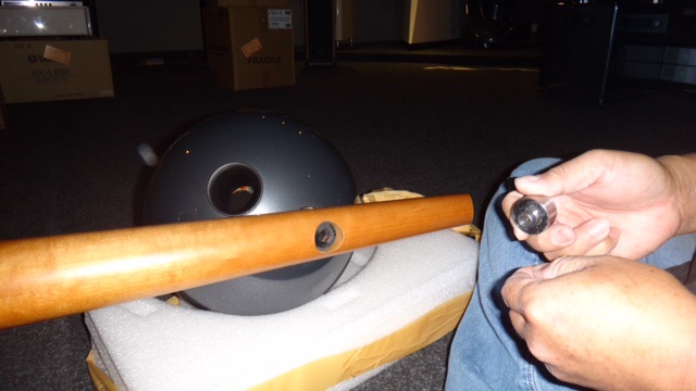

Ce fameux cache comme tu peux le voir sur la photo est tout petit mais très solidement attaché à la grosse vis noire qui tient la boule ou plutôt le tube inoxydable du TC23.
Le petit cache collé au Sikaflex

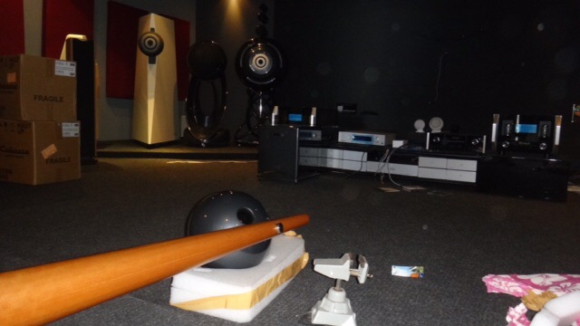

En fait le cache est collé avec un genre de sikaflex noir très puissant. Il faut donc réussir à le faire tourner tout en tirant dessus, sans l'abîmer.
Pour cela Dam s'est servi d'un étau et à protéger le cache avec un morceau de carton. Puis il a forcé dans un sens puis dans l'autre plusieurs fois avant que le cache ne cède.
Étau + carton
Étau + carton

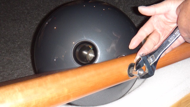

Ensuite tu auras une vis à retirer, et c'est là, que la 2ème galère commence si tu ne possèdes pas l'outil adapté. Si tu l'as, c'est très simple et le travail est fini.
Dam l'a confectionné lui même limant son écrou pour qu'il s'adapte bien à la forme de la vis puis il l'a tourné à l'aide d'une clé à molette.
Clé à molette + écrou
